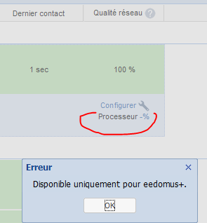

Est ce que tu peux détailler plus ton problème pour voir si l'on peut t'aider?
Par exemple, tu dis que ta box est devenue très lente mais qu'indique le nouvel indicateur de charge de ton processeur?
As tu rajouter quelque chose à ta configuration récemment qui pourrait être à l'origine de cette lenteur.

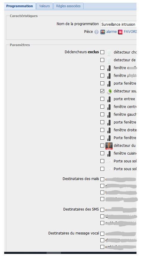

Qu'est ce que tu sous entends par :
dudu95 a écrit:Ce week-end j’ai eu un problème avec la programmation alarme qui ne répondait plus et la box devenait très lente.
Qu'est supposée faire ta programmation alarme?
Il est possible que tu es une règle, un script ou autre qui consomme beaucoup de ressources et qui empêche ta box d'exécuter certaines taches.

Donc pour palier ce problème j’ai créer une nouvelle règle indépendante qui fait la même chose que (action sur activation) car le volet ne se ferme plus via surveillance intrusion alarme.
Bien sûr, j’ai supprimé le programme surveillance intrusion, réinitialiser la box et recréer le programme surveillance et intrusion.

Pour ce qui est du processus, je n’y ai pas accès car ça dit qu’il faut avoir une eedomus plus alors que j’ai une eedomus plus encore un bug.
Pour ce qui est de la lenteur, aujourd’hui plus de problème constater.

non la nouvelle programmation "surveillance et intrusion" fonctionne pas au niveau de l'action entouré en jaune , c'est pour ça que j'ai créer un nouveau scenario en attendant

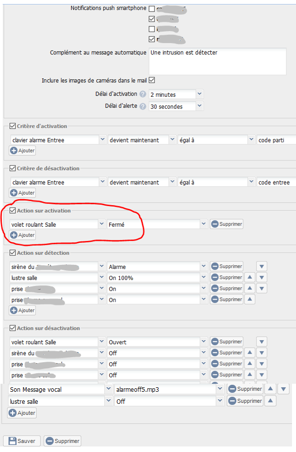

Messagepar misterden » 13 Fév 2019 21:26
As tu essayé de "sortir" l'action sur activation de ce scénario ?
Tu crées une régle a part qui s'active sur le même déclencheur ( a savoir la mise sous alarme ) mais indépendante du scénario présenté ici.
J'ai fais cela chez moi je trouve que ça fonctionne mieux car la mise sous alarme génère énormément de choses ( coupure chauffage / eclairage etc... ) et j'avais des ratés dans l'enchainement des periph... donc j'ai segmenté par domaine pour ne laisser ici dans le scénario d'activation de l'alarme ou de déclenchement que le coté sécuritaire de la chose.

Messagepar dudu95 » 14 Fév 2019 09:02
misterden a écrit:As tu essayé de "sortir" l'action sur activation de ce scénario ?
oui c'est ce que j'ai fait pour régler le problème et pour le moment çà fonctionne.
mais comme il a été dit plus haut, le problème se situ dans la programmation donc c'est bien au niveau logiciel, cela veut dire que normalement tous le monde doit être toucher .
après je n'explique pas pourquoi moi j'ai pas le pourcentage du CPU et vous oui, c'est encore un problème logiciel mais alors pourquoi que chez moi, normalement çà devrait être général vu que je n'ai aucun contrôle sur la modification logiciel de la box et que celui-ci est identique pour tous le monde .

En ce qui concerne le pourcentage processeur non accessible, j'avais le même problème alors que j'ai bien une eedomus+.
Ceci est rentré dans l'ordre quand j'ai installé la dernière mise à jour de décembre. ( je suis en mise à jour manuelle).
As tu la dernière maj?

Messagepar dudu95 » 14 Fév 2019 10:14
Je suis en maj automatique et c’est indiquer votre box est à jour
Par contre on ne voit pas la version qui est installé
