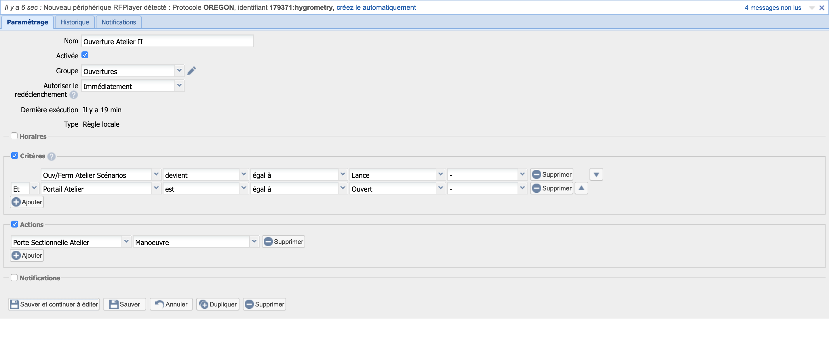

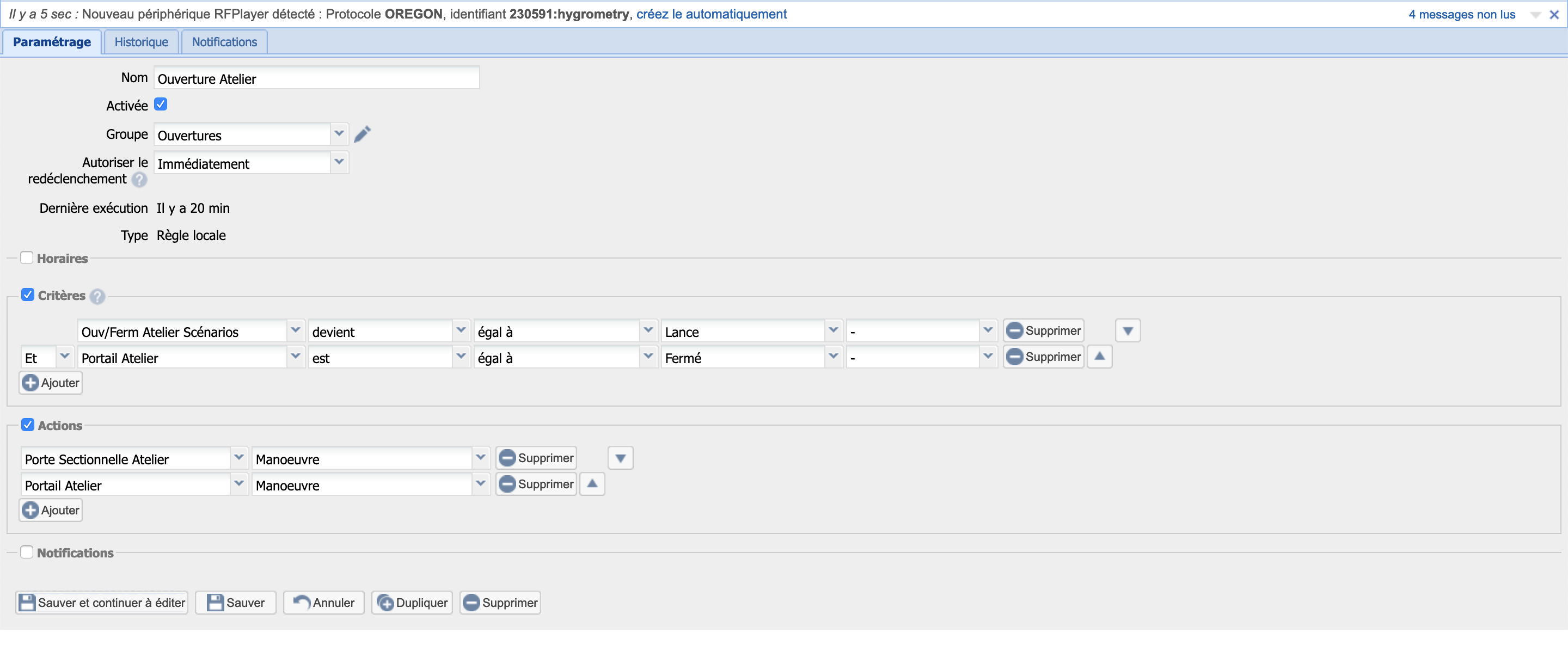

j'ai créé un scénario qui associe 2 périphériques mon portail de ma porte sectionnelle de mon Atelier.
valeurs 0= auto valeur 1=Lance scenario
j'ai des contacteurs qui m'indiquent les états du portail et porte sectionnelle.
j'ai des locataires qui sont aussi sur mon terrain et laissent le portail ouvert parfois
j'ai voulu monter une action intelligente quand j’appuie sur mon scénario si le portail est ouvert = ouvre que la porte sectionnelle
j'ai crée 2 régles ça a très fonctionné bien dés son montage et puis plus rien ça fonctionne plus, je comprends vraiment pas pourquoi, j'ai tout essayé en modifs rien à faire
mes captures d'écran

Bon j'ai trouvé!
il fallait renseigner toutes les états des capteurs dans mes 2 règles!!!
ça fonctionne impec!

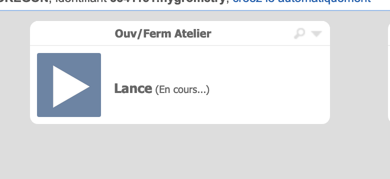

Par contre j'ai un petit soucis, pour ma maison (1porte et 1 portail) j'ai fait pareil j'ai aussi crée un actionneur "scène"et fait la même chose au niveau des regles, ça fonctionne mais...
le soucis que je rencontre c'est quand je clique sur le scenario j'ai le widjet "lance" qui actionne le scenario, mais il reste bloqué sur "lance", ça conditionne toute la suite

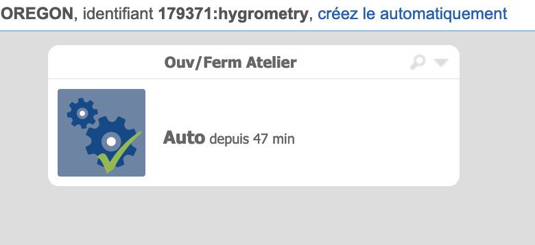

Pour mon actionneur "scène" pour mon atelier, quand je clique sur le widjet "lance" ça actionne mes périphérique et 4 sec après j'ai le widjet "auto" qui s'affiche.
il faudrait que le widjet de la maison "lance" se mette sur auto 3-4 sec après l'avoir sollicité
ça devrait pas être trop compliqué mais je seche....
