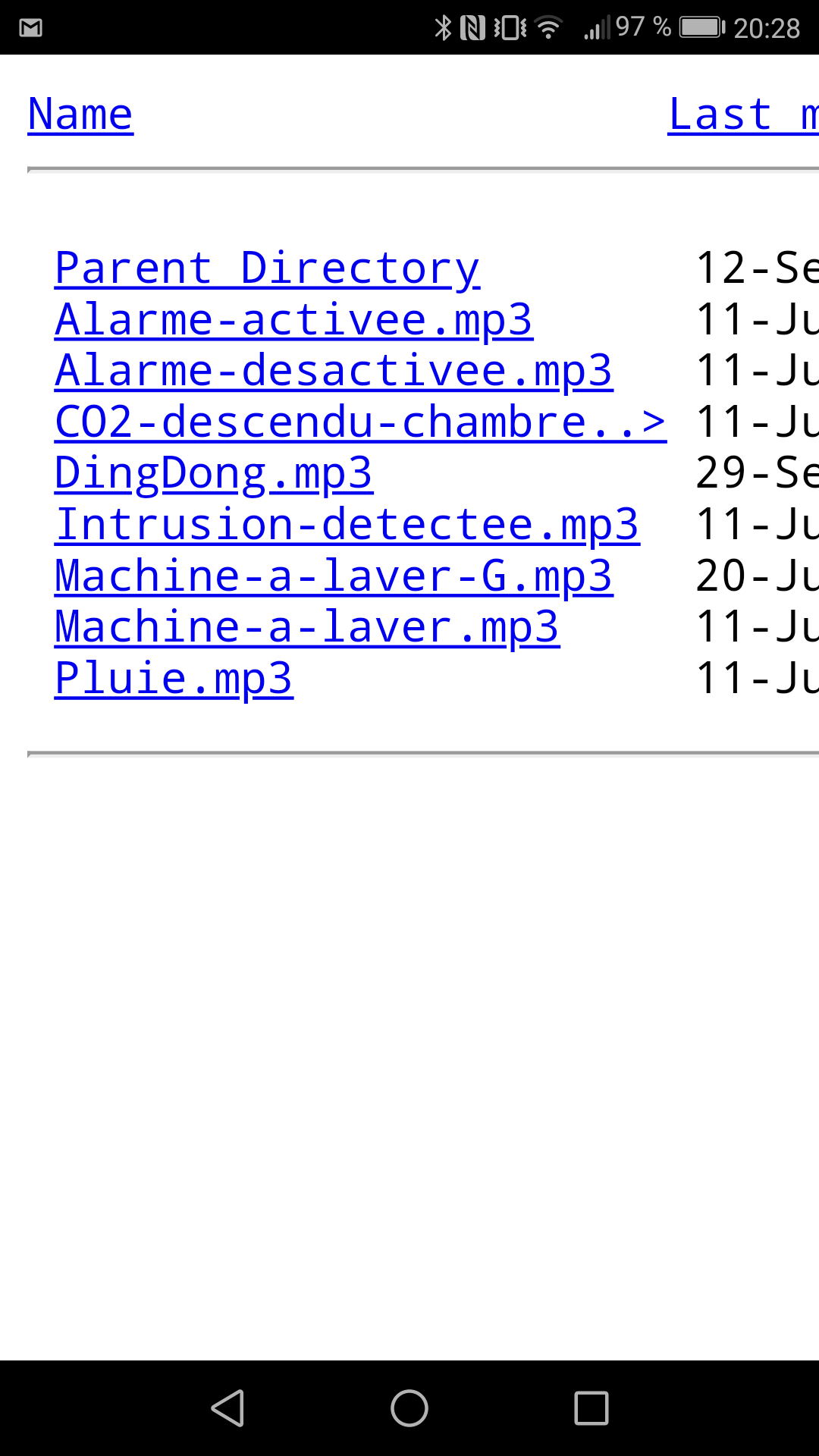

Après pas mal de test j'ai trouvé!!!
En fait il ne faut pas mettre de majuscule au nom de fichier mp3... Courrier.mp3 remplacé par courrier.mp3

Étrange, je n'ai pas de problème de mon côté, pourtant j'ai des majuscules.

En fait ce ne sont pas les majuscules le problème mais plutôt le respect de la casse.
Mes fichiers MP3 contiennent une majuscule, pour que ça fonctionne j'ai du également la mettre dans le lien. Ca a fonctionné tout de suite

Que notifies tu avec les deux fichiers "machine à laver"?

L'arrêt de ma machine à laver :D
