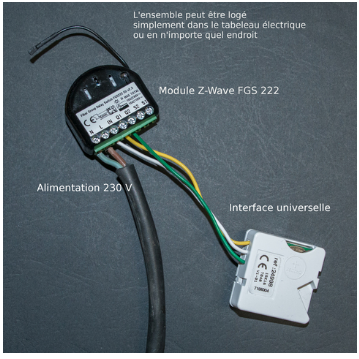

Branchements électriques :
il faut brancher l'interface universelle à un module Z-Wave FGS-222 (le fil blanc sur la borne IN Commun), les fils jaune (Montée) et verts (Descente) sur les bornes Q1 et Q2 respectivement).
Le module est lui même alimenté en 230 V. Le fil bleu (N=Neutre) sur la borne N et le fil marron ou noir ou rouge (L=Live=Phase) sur la borne L.
Cablage Cde Volets BUBENDORFF.PNG (259.39 Kio) Consulté 18220 fois
Il faut bien noter que les contacts de sorties du module FGS-222 sont libres de potentiel.

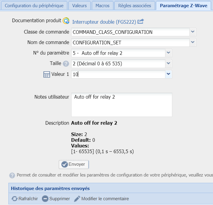

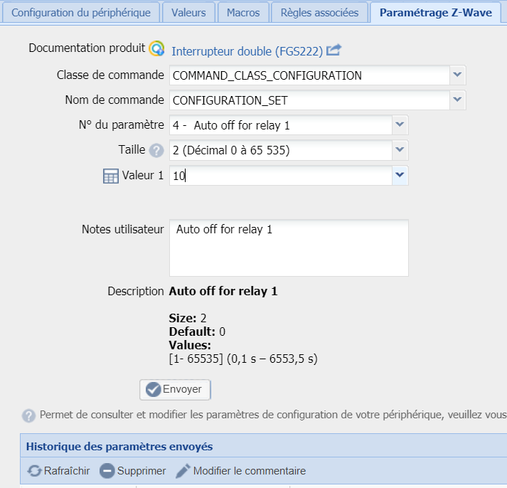

EDIT 1 : Comment paramétrer l'Eedomus pour que les paramètres 4 et 5 soient paramétrés à "1000" millisecondes = 1 seconde ? Déjà on aurait une impulsion de 1 seconde sur chaque contact à chaque commande d'un relais :
Parameter No. 4 - Auto off for relay 1.
Default value: 0
Available settings:
[1 - 65535] (0,1 s – 6553,5 s) Time period for auto off, in miliseconds
0 - Auto off disabled
Parameter No. 5 - Auto off for relay 2.
Default value: 0
Available settings::

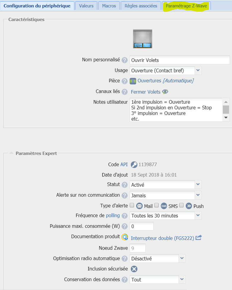

Dans la configuration du module FGS-222 Cf. ci-dessous :
Config.Ouvrir Volets.PNG (69.71 Kio) Consulté 18185 fois
Cliquer sur "Paramétrage Z-Wave" surligné en jaune : vous obtenez cette fenêtre ci-après et sélectionnez les champs comme indiqués pour le paramètre 4 qui correspond au relais Q1 (Nota : la doc FIBARO est erronée ; il faut mettre la valeur 10 pour obtenir une seconde car chaque unitée est en 0,1 s (100 ms). Pensez bien à cliquer sur "Envoyer".
Puis exécuter la même chose pour le paramètre 5. Vous devez avoir cette fenêtre ci-après :
Lorsque vous avez créé votre périphérique il y a un second canal lié : celui que j'ai nommé "Fermer Volets". Pour chaque canal (Ouvrir Volets et Fermer Volets) vous obtenez deux valeurs : 0 et 100. Seul la valeur 0 pour chaque canal nous concerne. Un appui = Une impulsion de 1 seconde. Vous pouvez masquer la seconde valeur de 100.
Ici mon interface universelle BUBENDORFF est paramétrée pour l'ensemble de mes volets de la maison.

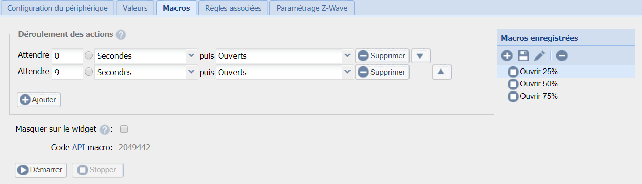

En mesurant le temps de descente et/ou le temps de montée d'un volet, par exemple en moyenne 32 secondes, on peut alors créer des MACROs comme ça :
Macro.Ouvrir Volets25%.PNG (35.68 Kio) Consulté 18185 fois
