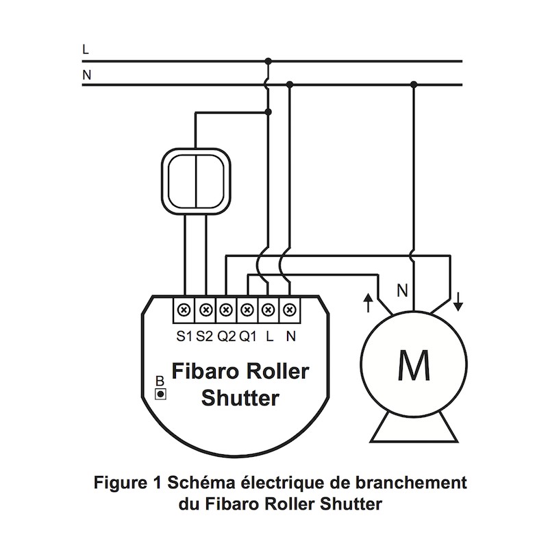

l'idéal pour avoir une réponse serait de connaitre les références de ton moteur. En effet si tes branchements ne sont pas aux normes la couleur des câbles risque de nous induire en erreur.
En règle général on utilise souvent pour ce type de commande un module Fibaro FGR-222 "Roller Shutter 2"
fibaro-fgr-222-roller-shutter-2-micro-module-zwave-pour-volet-roulant-ou-store-fgrm-222.jpg
fibaro-fgr-222-roller-shutter-2-micro-module-zwave-pour-volet-roulant-ou-store-fgrm-222.jpg (53.26 Kio) Consulté 7182 fois

il te faut les 6 fils :
N : Le Neutre
L : la Phase (220V)
Q1 : Sortie Descente vers volet roulant
Q2 : Sortie Montée vers volet roulant
S1 : Entrée Descente interrupteur
S2 : Entrée Montée interrupteur
A vérifier si tu les a pour faire fonctionner le Roller Shutter 2 sinon il te faut trouver une autre solution
