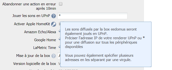

Messagepar sam254 » 10 Fév 2018 18:42
Dans le paramétrage de la Box il est possible de faire jouer les sons également en UPNP.
Je dois dire que ça n'a rien à voir par rapport au son misérable que peut produire la Box....
Aussi, je me demande s'il est possible de faire sortir les sons UNIQUEMENT en UPNP (en clair faire taire la box).
Est-ce possible ?

Messagepar rover820i » 10 Fév 2018 21:23
Il suffit de créer le périphérique volume sur la box. Ce périphérique permet de configurer le volume du haut parleur de la box. Une fois installé dans une pièce tu pourras le régler à 0 :)
