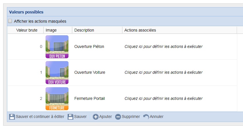

Ensuite j'ai utilisé un périphérique état avec ouverture voiture / ouverture piéton / fermeture (/fermé en action cachée comme ça le périphérique revient sur cet état lorsque le portail est fermé)
portail 1.jpg (48.41 Kio) Consulté 3123 fois

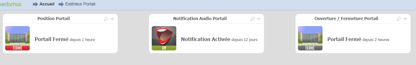

Pour l'information sur la position du portail j'utilise un autre périphérique état actionneur avec les 3 états ( ouvert / piéton / fermé)
portail 2.jpg (78.1 Kio) Consulté 3123 fois

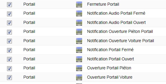

Le tout est géré par des règles
portail 3.jpg (51.38 Kio) Consulté 3123 fois
Détail des règles qui gérent l'ouverture la fermeture et les notification audio du portail sur la box

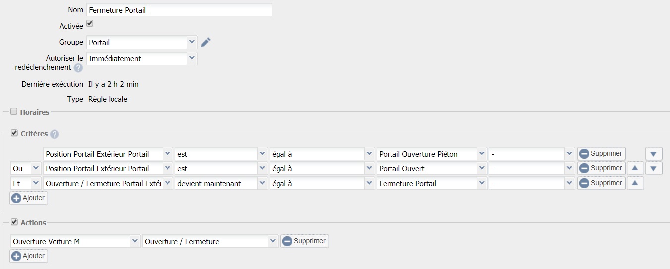

La règle servant à l'action de fermeture du portail :
règle 1.jpg (102.83 Kio) Consulté 3123 fois

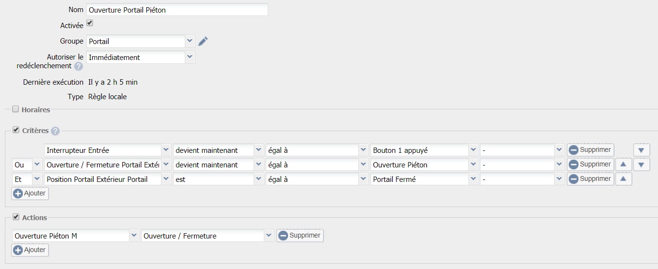

La règlé servant à l'action d'ouverture du portail en mode piéton (la même pour l'ouverture en mode voiture mais sur le Relais 2 du module)
règle 2.jpg (106.42 Kio) Consulté 3123 fois
