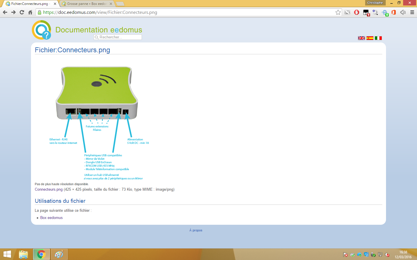

Messagepar cricricm1404 » 12 Mars 2016 16:43
popix a écrit:* Une ligne dans la doc officiel ou dans la plan de com de Connected Object pour signifier de manière officielle qu'un hub usb est recommandé pour les dongles/extensions USB, me parait impérative et le minimum
Salut.
Juste pour dire qu'ils ont dû nous entendre, ou alors je ne l'avais pas vu (mais apparemment je n'étais pas le seul....)
Voici un screen où il est maintenant écrit d'utiliser un hub USB alimenté si vous avez plus de 2 périphériques ou un Mirror.
Sans titre.png (204.92 Kio) Consulté 10312 fois
Bon week-end !!

Re: Grosse panne
Messagepar Tram12 » 13 Mars 2016 10:17
cricricm1404 a écrit:
popix a écrit:Voici un screen où il est maintenant écrit d'utiliser un hub USB alimenté si vous avez plus de 2 périphériques ou un Mirror.
Comme il n'y a que 2 ports usb sur la box ça me parait évident d'installer un hub si on veut en brancher plus :D

Messagepar jjd » 13 Mars 2016 12:08
Bon we
Ce que ne dit pas eedomus, c'est que si on connecte un hub USB auto alimenté (2 amp par exemple), doit on garder connecté l'alim eedomus livrée avec la boxe ou pas ?????.
Sachant que si elle n'est pas connectée, tout fonctionne parfaitement.
