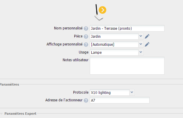

- On est d'accord que tu as créé un "RFXCOM Usb Actionneur" et que tu as mis les paramètres suivants ? :
Le protocole et l'adresse de ta prise ou ton module
Si oui alors tu as tout bon et on dirait bien un problème avec ton eedomus.

Messagepar zebess » 20 Déc 2015 12:52
Merci pour tes nouvelles infos. Le rfx est dans la meme piece que le TM13 à 3Metres d'écart.
Je pense voir trouvé le bug ..... si tu peux tester de ton coté et me confirmer cela:
Les adresses X10 supérieurs à 1 digit donc A10.11.12 ect... ne sont pas prises en comptes.
A1 jusqu'à A9 ça fonctionne.
J'attend ton retour pour me confirmer ou pas le bug.

Messagepar olivvvv » 20 Déc 2015 17:13
Effectivement cela ne fonctionne pas non plus !
Tu peux modifier tes modules en B1, C1 du coup j'ai testé cela fonctionne.
