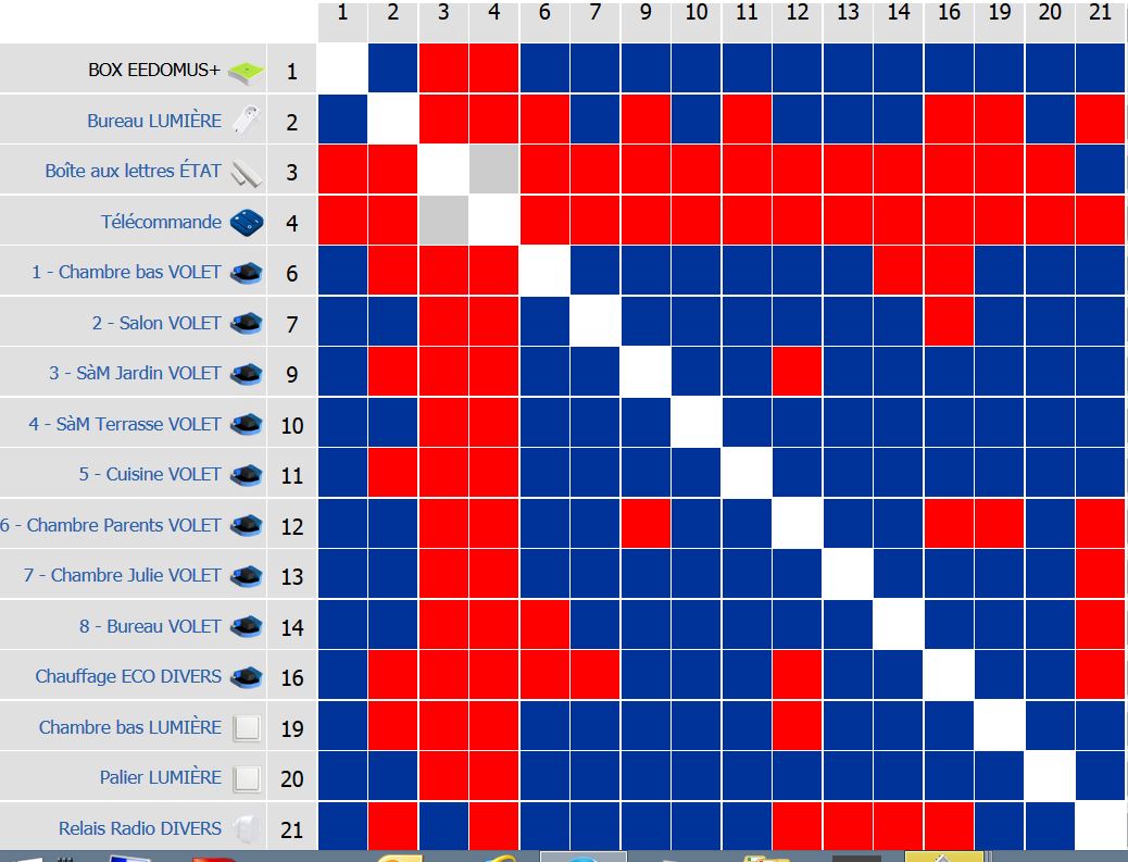

J'ai mis un capteur d'ouverture dans la boite aux lettres .
Au départ sans répéteur, puis avec répéteur.
Le répéteur est à 2m de la boite, dans le coffret plastique de la motorisation de portail.
Entre la boite et le répéteur, il y a 2 piliers béton de 30cm.
Sans répéteur, j'avais 6% de réseau, et parfois des non-détections d'ouverture/fermeture.
Avec le répéteur j'ai 38%.
Cependant, la boite n'a plus qu'un seul lien avec le répéteur et a perdu tous ses autres liens.
Est-ce que je peux laisser comme ça ou bien il faut un maillage plus important ?
Légende :
3 - Boîte aux lettres
21 - Répéteur
MATRICE AVANT REPETEUR :
MATRICE APRES REPETEUR :

Le support m'avait fait une réponse sur le maillage,: il faut au moins 4 cases bleues pour que ce soit efficace. Dans ton cas et sur ton image, c'est pas bon du tout

Alors en fait ça fonctionnait même avec 1 seule case bleue.
Le problème c'est que le capteur dans la boîte aux lettres ne fonctionnait pas bien dans le cas d'une ouverture puis fermeture rapide, même à l'intérieur de la maison.
J'ai donc renvoyé le détecteur d'ouverture, et le répéteur qui ne me servait à rien.
J'envisage l'achat d'un autre détecteur d'ouverture qui soit plus réactif et je le mettrai en dehors de la boîte pour une meilleure transmission radio sans répéteur.
Si vous avez un modèle de détecteur qui marche bien à me conseiller... Z-wave+ de préférence.
