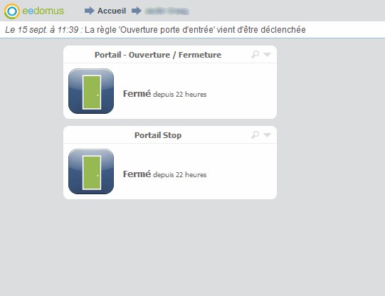

Messagepar Phil » 01 Nov 2015 10:46
Bonjour Anne-Marie,
Voir l'image jointe qui montre mes 2 boutons actuels.
Ils sont tous les deux associés à mon FGS222.
Le premier bouton permet d'envoyer une impulsion d'une seconde au premier contact sec de mon FGS222. Ce premier contact met en mouvement mon portail :
- Si le portail est fermé, il s'ouvre.
- Si il est ouvert, il se ferme.
- S'il est déjà en mouvement, le mouvement s'inverse (s'il est en train de s'ouvrir, il se ferme et inversement).
Ce que je souhaite faire : Créer un troisième bouton.
Un bouton virtuel qui, quand on appuie dessus, provoquerait la séquence suivante :
- Impulsion d'une seconde du premier contact du FGS222. Donc mise en mouvement du portail.
- Temporisation d'environ 15 seconde (qui laisse le temps au portail de s'ouvrir complètement).
- Impulsion d'une seconde du second contact de mon FGS222. Qui stoppe le portail en position ouverte... Et donc, il ne se refermera pas automatiquement dans la minute suivante.
Voila... Cela est-il plus clair?
Philippe
