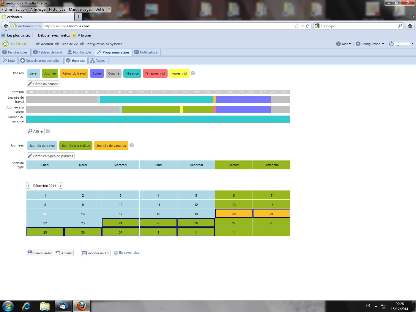

La page Agenda se décompose comme suit :
une partie « Phases » qui concerne le déroulement de la journée.
Une partie « Journée » qui comprend les types de journées (journée de travail....)
On peut rajouter des phases ou des types de journée, pour cela, on clic sur « gérer les phases » ou
« gérer les types de journées » et on clic sur « Ajouter »
Exemple de phases d'une journée de travail.
a) clic sur phase « Lever »
b) clic sur 7h00 au niveau de la réglette journée de travail. Le créneau horaire va avoir la couleur de
la phase « Lever » (bleu clair)
On fait pareil pour les autres phases de la journée travail et pour les autres types de journées.

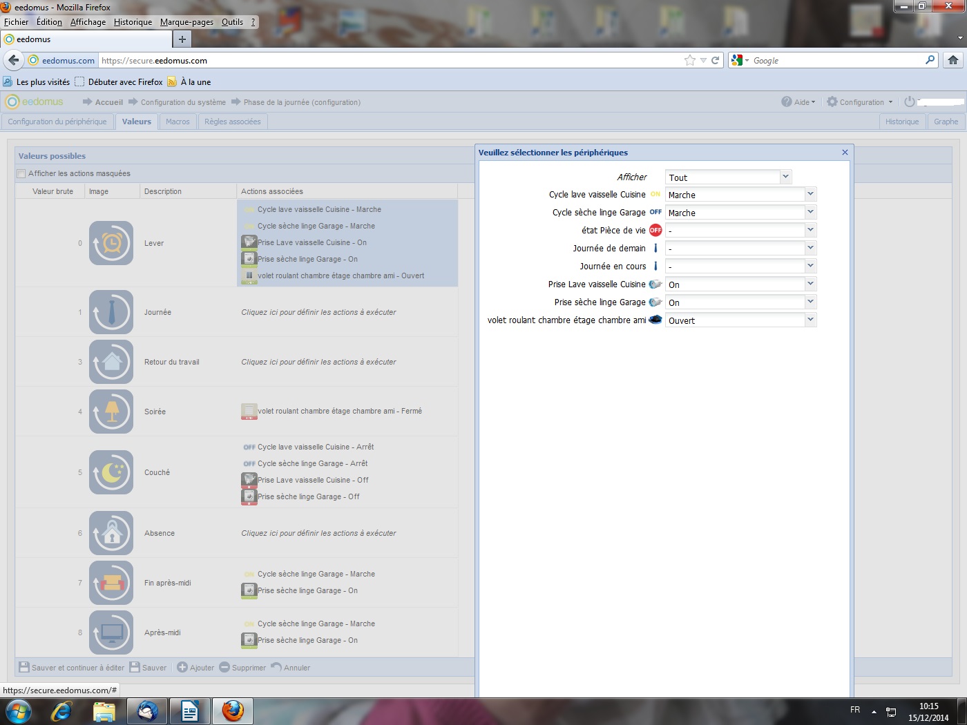

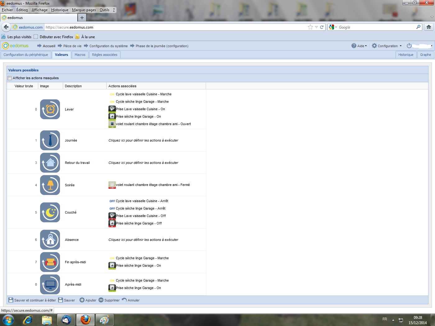

Pour associer une action à une phase :
1) clic sur « Gérer les phases »
on arrive sur cette page
2) clic sur « Actions associées » à côté de la phase qui nous intéresse et clic sur les périphériques
que l'on veut associer à cette phase.
On fait pareil pour gérer les actions suivant les types de journées.
Par exemple, le type « journée de vacances » correspond à une journée où on est absent de la
maison. Donc clic sur « Gérer les types de journées » et au niveau de « journée de vacances », clic
sur « Actions associées » et clic sur les périphériques que l'on veut associer à cette journée.
Définir la semaine type
Pour définir la semaine type, il faut cliquer sur « Journée », puis clic sur les jours qui correspondent.
Par exemple, du lundi au Vendredi on travail, donc :
a) clic sur « Journée de travail »
b) clic sur « Lundi », « Mardi ».....
Pour le week-end, clic sur la journée qui correspond (chez moi journée à la maison » puis clic sur
« Samedi » et « Dimanche ».
