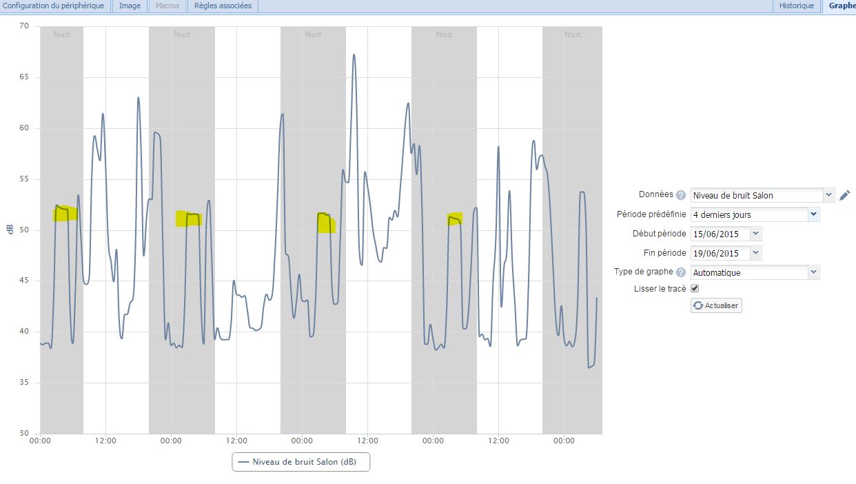

J'ai également un autre bug depuis que je suis sur la box EEDOMUS + concernant le niveau sonore ( avant en EEDOMUS ancienne version je ne pouvais pas avoir cette anomalie car eele ne captait pas le son !).
Tous les soirs j'ai un niveau sonore qui se fige vers 50 Db (alors que rien en particulier ne fait de bruit ) et toujours à la même heure entre 3 et 4H du matin....depuis que j'ai cette box
son de la semaine.JPG (78.81 Kio) Consulté 12133 fois
Alors comme je ne me réveille pas toutes les nuits à 4H du matin je n'arrive pas a vérifier si ce bug et lié au fait que la box se met à clignoter en rouge (car des fois elle clignote rouge dans la journée)... ?

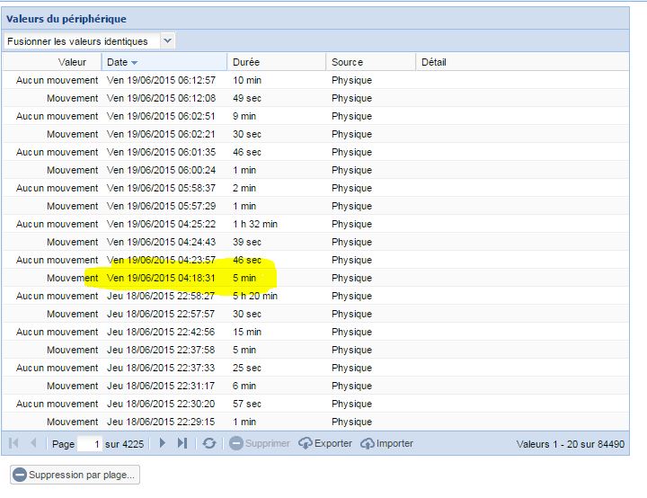

Au niveau de la détection de mouvement, le capteur a bien indiqué un mouvement dans l'historique (alors que je n'avais pas encore débranché et rebranché)
mouvement du 19juin.JPG (86.77 Kio) Consulté 12133 fois

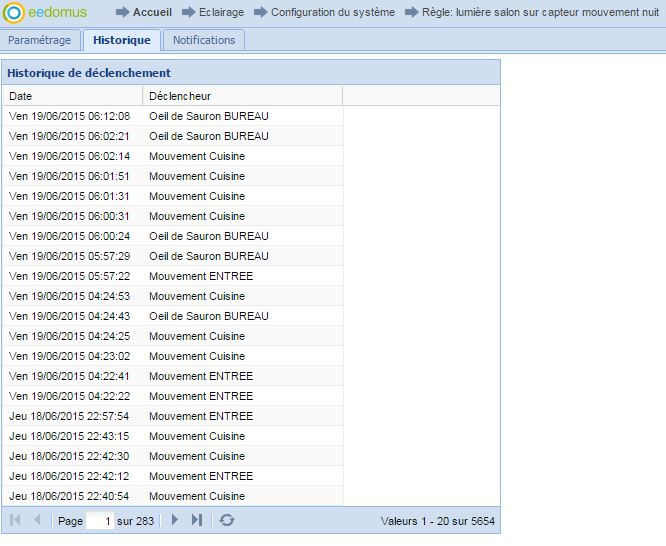

Mais l'action d'allumage de la lumière ne s’exécute pas :
règle d'allumage sur détection de mouvement
allumage sur detection de mouvement.JPG (67.34 Kio) Consulté 12133 fois
... donc soit la box reçoit ...mais ne transmets pas ( ordre d'allumer la lumière sur détection de mouvement ... vu que je suis rester dans le noir tant que ça clignoter en rouge ).
Soit elle garde en mémoire l'ensemble des événements ... bref j'arrive pas a trouver ce qui se passe.

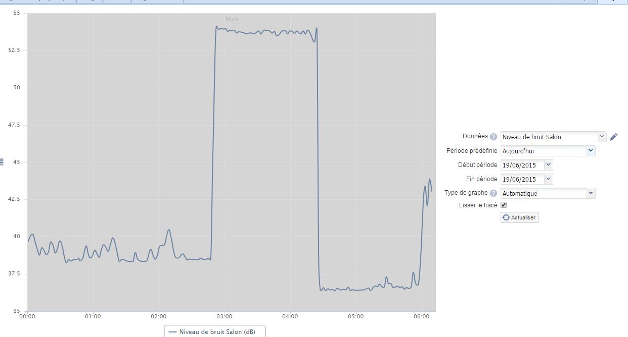

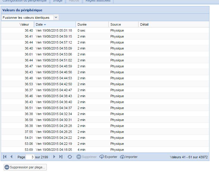

Au niveau du capteur de son voila se qu'il a enregistré cette nuit avec le débranchement de la box ver 4H19 du matin :
graph du son du 19 juin
son du 19 juin.JPG (54.48 Kio) Consulté 12133 fois
Les données du capteur son
son du &9 juin donnees.JPG (87.37 Kio) Consulté 12133 fois
