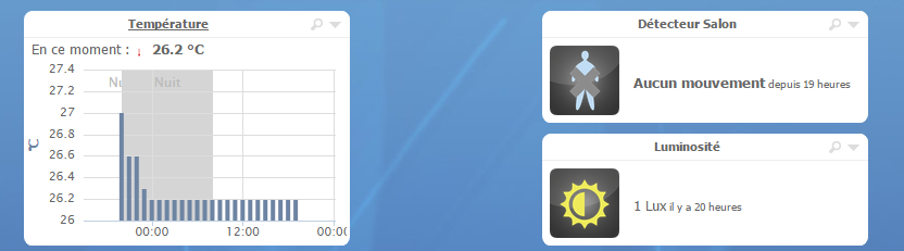

Depuis 20 heures plus rien ne fonctionne avec Eedomus.
J'accès bien à l'interface web, également en mode lan.
le mode lan me permet de lancer les lumières par exemple que ce soit en zwave ou rf.
C'est chez Eedomus le pb ?
J'ai déjà éteins l'eedomus mais sans succès.
ScreenShot - 31082015-00463.png (37.96 Kio) Consulté 10403 fois

C'est plus compliqué que cela.
Cela s'est remis en marche mais maintenant c'est disco à la maison...
Les lumières s'éteignent et se rallume toutes seules.
On dirait que les actions ont été mémorisées et que la tout se joue !!
