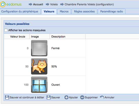

Messagepar dplein » 20 Mai 2015 12:03
Comme ceci :
Re: ouverture de volets sur détection et horaire
Messagepar Alexis S. » 20 Mai 2015 12:43
Ca c'est ok, au niveau de chaque volet. J'arrive à les ouvrir partiellement unitairement.
Mais comment faire pour qu'en groupe ils s'ouvrent à 50%?
Merci encore.
