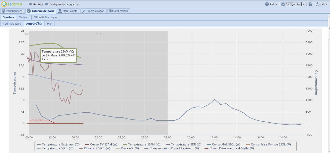

voilà deux jours que la domotique s'est arrêté chez moi.
en effet la box a perdu l'ensemble des contacts avec tous mes modules sans exception cf graphique.

Le contrôle via l'interface LAN local ne donne rien non plus, mais il y a un message bizarre (ERREUR) avec des boutons qui apparait cf image.
