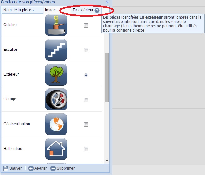

Messagepar Akenfufu » 13 Fév 2015 20:38
La pièce où sont située tes FGMS-001 ne serait-elle pas cochée en extérieur par hasard?
Il faut que se soit non coché pour pouvoir être pris en compte dans ta surveillance intrusion.
pièce box.jpg (70.71 Kio) Consulté 7410 fois
Bonne soirée.
