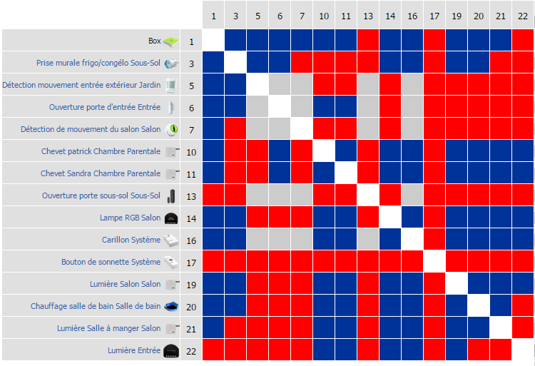

Merci pour ta réponse, je viens vérifier et les modules sont à 100% en qualité réseau : je vais relancer une optimisation réseau pour voir.

Cela peut aussi provenir d'un réseau Z-WAVE saturé.

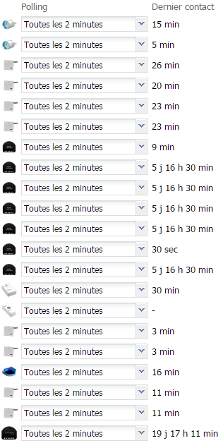

Pour palier à cela, il suffit d'espacer ou de supprimer le pooling pour certains modules.

Le polling, cela se trouve dans les paramètres avancées de chaque module ou bien dans le menu Configuration du Système > Ajouter ou supprimer un périphérique > Fonctions Z-Wave avancées > synthèse des polling

Mes polling sont tous à 2mns ce n'est pas trop court ?

Messagepar jjd » 19 Déc 2014 10:50
Perso, la quasi intégralité de mes modules sont a 10mn, voire 30mn.
Pour mes volets roulants, c'est toute les 60 mn.

Messagepar stef31 » 19 Déc 2014 11:09
Dans ton cas, tu demandes un polling toutes les 2 minutes à tout tes modules or certains n'ont pas réussi à être joint depuis plusieurs jours.
Et je suis sure que certains modules n'ont pas besoin d'être interrogés.
C'est certain que ta box doit avoir un comportement curieux à cause de cela.
Je n'ai aucune latence avec ma eedomus et les quelques soucis que j'ai rencontré, j'ai réussi à les résoudre au fil du temps en optimisant le maillage et le polling.
J'ai même des modules où je ne fais aucun polling car lorsqu'ils sont actionnés, j'ai une remontée instantanée.
Par exemple pour mon store, cela ne m'intéresse pas de savoir toutes les 2 minutes qu'il est fermé depuis plusieurs semaines.
Et s'il venait à s'ouvrir, la box me l'indiquerait de suite. Du coup, lui, je ne fais plus de polling et il ne s'ouvre plus tout seul... :)

Messagepar neopate » 19 Déc 2014 12:26
C'est interessant, en gros je sature mon réseau à régler la fréquence du polling trop bas.
Je vais faire des tests mais le plus compliqué sera de régler le polling selon l'utilité du module.
Merci pour vos infos.

Messagepar stef31 » 19 Déc 2014 15:22
Les modules comme ceux qui ouvre/ferme, allume/éteigne n'ont théoriquement pas besoin d'un polling (tu peux en faire un par heure ou par jour si tu as un doute). Ils transmettent directement à la box lorsqu'il y a un changement d'état.
Les pollings vers des WallPlug pour le relevé de consommation peuvent avoir un polling plus rapproché.
Je fais un polling toutes les heures vers les modules fil pilote car j'ai eu une ou deux fois des anomalies. Mais peut être que ces anomalies étaient dues à un polling qui était trop fréquent.

Messagepar neopate » 22 Déc 2014 12:55
Merci pour ces infos j'ai réglé mes polling pour le luminaire à 1 heures et les remontées d'état entre 10-30 minutes.
Maintenant reste plus qu'à attendre .....
