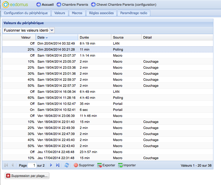

Je me permet de vous solliciter en parallèle du support pour savoir si vous avez déjà eu le même problème que moi.
Je viens de migrer toute mon installation de ma vera 3 à mon eedomus et je constate que j'ai un module qui s'allume tout seul alors qu'il fonctionnait très bien avant.
C'est une prise variateur everspring que j'utilise comme lampe de chevet et pour tout avouer avoir la lumière allumée dans la nuit ca fait tout bizarre ...
Comme vous pouvez le voir dans la pièce jointe, hier à 11:28 et cette nuit à 00:21.
Merci d'avance pour vos retours et pour votre aide !
Allume auto module variateur
Capture d’écran 2014-04-20 à 08.52.12.png (123.81 Kio) Consulté 4423 fois

Vire ou change la valeur du polling ;) j'avais ce soucis au début depuis tranquil.
Perso j'ai mis toutes les heures.
Tu vas dans la config du périphérique, puis paramètres experts.

Merci pour ta réponse,
J'ai fait ca pour tes mes modules fibaro, je vais passer le paramètre à toutes les heures au lieu des 10 minutes que j'avais mis.
Je vous tiens au courant :)

J'ai désactivé le polling pour tout mes modules alimentés ... je ne sais pas si c'est péjorant mais je ne vois pas l'interet ?

Tinto a écrit:J'ai désactivé le polling pour tout mes modules alimentés ...
Idem pour moi.
