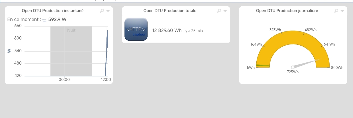

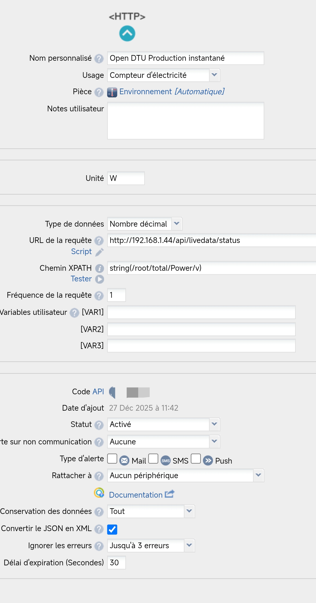

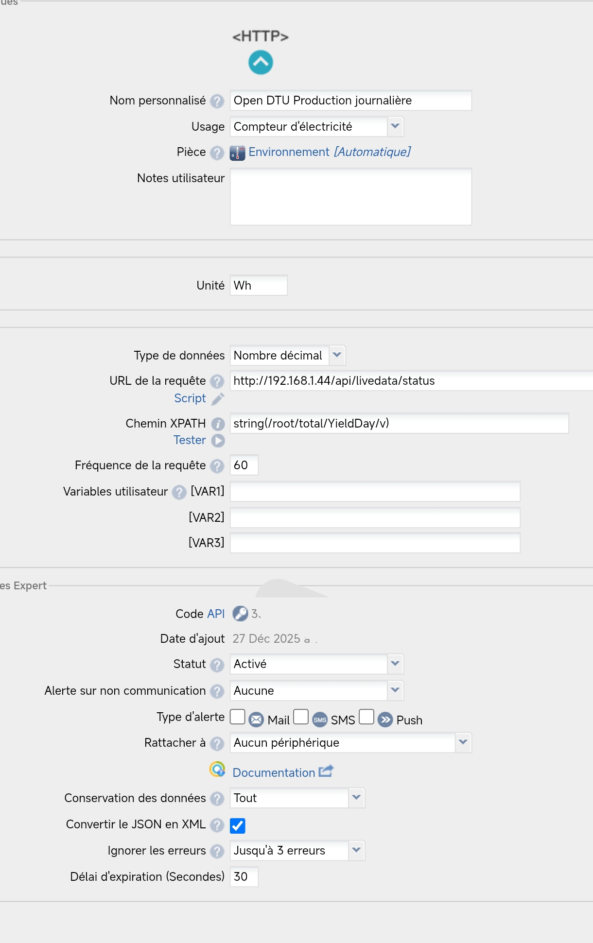

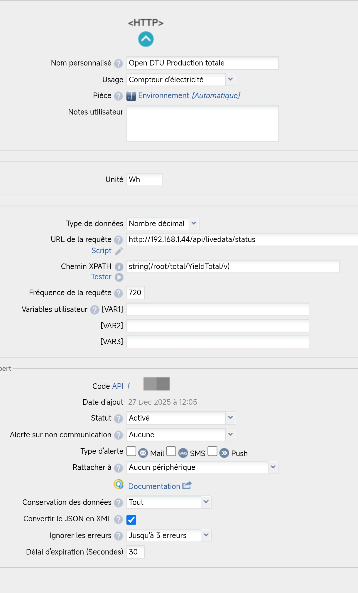

Pour ceux qui utilisent un open dtu
Il faut créer un capteur http
Voici les screen
Remplacez l'ip par celle de votre open dtu
