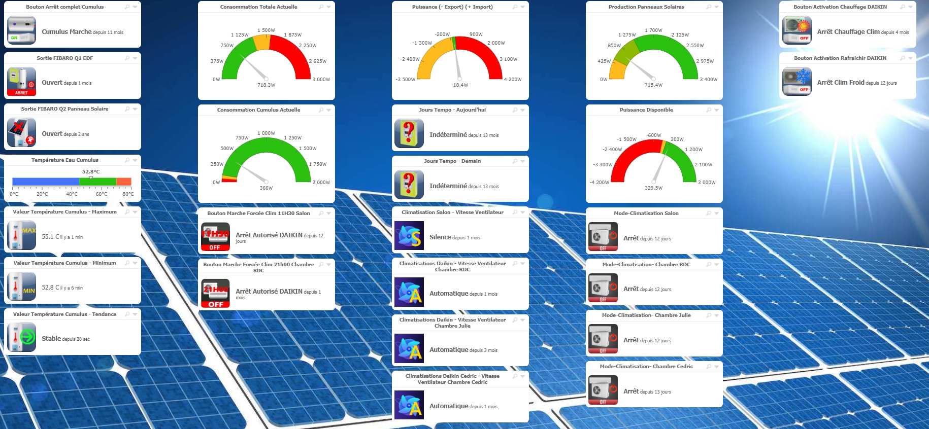

Messagepar Poune » 04 Oct 2025 07:58
Mon installation PV est équipée avec des micro onduleurs Enphase mais même problème que vous.
Le plugin du store eedomus ne fonctionne pas, problème de jeton pour pouvoir se connecter au serveur Enphase.
Pour solutionner le problème ai acheté un module AEOTEC - Compteur de consommation électrique triphasé Z-Wave+, 3 pinces, 60A
Ai mis une pince sur arrivée PV, une autre arrivée EDF et la dernière sur mon cumulus pour contrôler sa consommation via un petit routeur
Comme je ne peux revendre mon surplus mon cumulus me sert de batterie pour utiliser le surplus
Tout fonctionne très bien et je n'exporte pratiquement rien
Installation très fiable le boitier AEOTEC fonctionne à merveille (110 euros environ)
Si cela peut vous aider.
