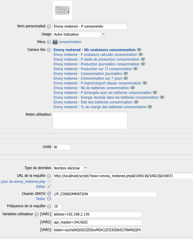

[quote="qwench"]Bonjour
Je reprend le fil de discussion avant la remise en route du chauffage...
Merci aux intervenants d'avoir avancé sur le sujet.
J'ai modifié le script pour simplifier la gestion du token. Et plus besoin de la session id du cookie, le token suffit.
J'ai ajouté le token dans une variable eedomus pour éviter d'éditer le script à chaque fois.
On peut aussi le mettre directement dans le script si on veut (décommenter la ligne) en tête de script.
Donc
- Editez le script eedomus enphase et copier celui ci-dessous à la place. Sauvegardez.
- Dans la config du périphérique eedomus, ajouter dans VAR3: token=eyJra... (c'est le token obtenu sur le site enphase)
- Ajouter VAR3 dans l'url de la requête: http://localhost/script/?exec=envoy_metered.php&[VAR1]&[VAR2]&[VAR3]
- Faites un test et vous devriez avoir des valeurs dans le json.
J'ai suivi scrupuleusement le protocole conseillé mais au test seule la valeur 0 remonte. Idem dans les widgets.
Pourtant via le lien https://192.168.X.XX/production.json le rapport complet remonter bien.
Merci de vos conseils :)

Bonjour à tous. Ayant de nombreuses fois fait appel à la team eedomus sans réponse de leur part, j'ai vu sur le forum des commentaires de personnes ayant les même problème que moi. J'ai donc essayé ce que qwench a écrit mais sans succès. Je ne comprends pas d'où vient mon erreur. Si quelqu'un avait une idée je suis preneur.
Merci d'avance.
paramètre emphase
Screenshot 2025-03-04 18.46.26.png (75.49 Kio) Consulté 7473 fois
