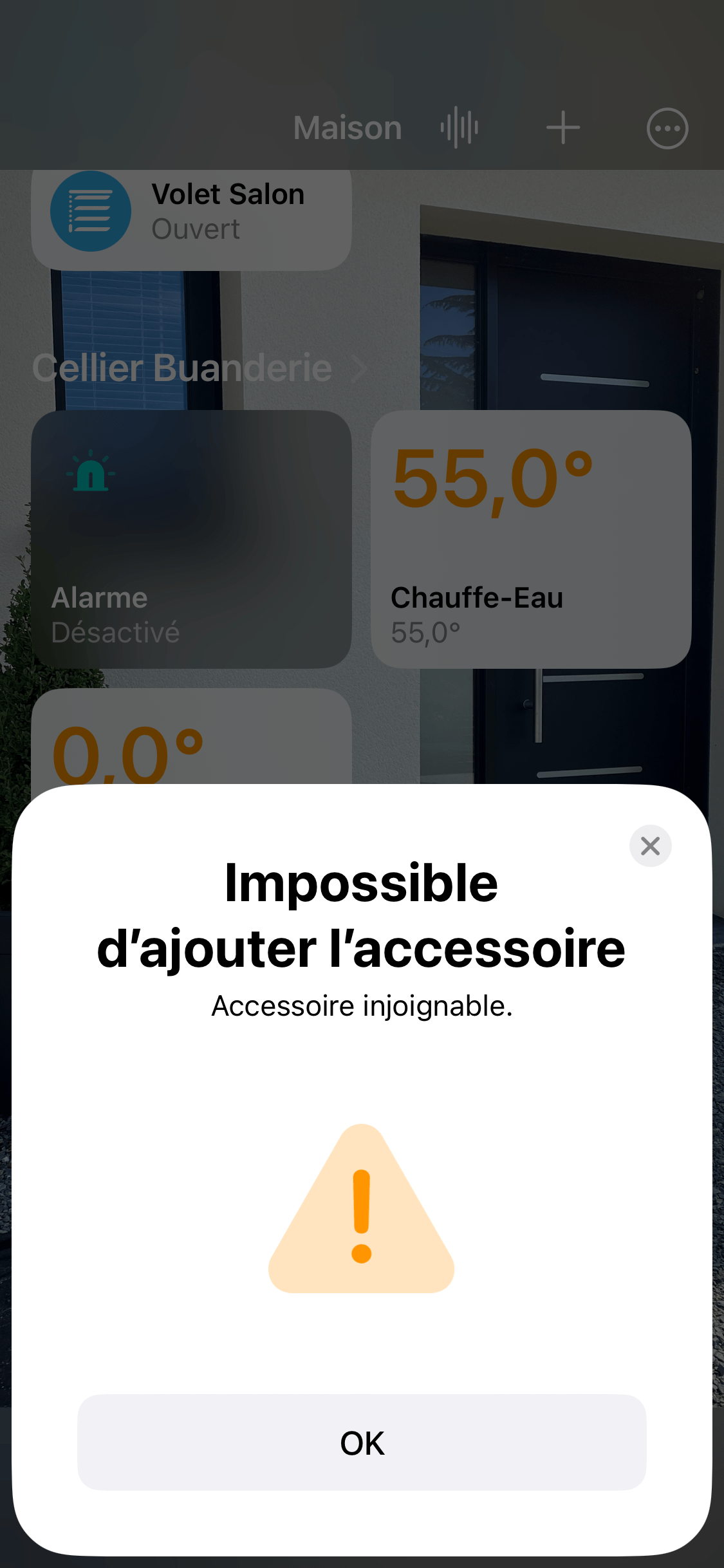

Bonjour, ma box Eedomus fontionnait parfaitement depuis 2 mois, mais il y a 3 jours mes accessoires apparaissaient "sans réponse" sur l'application Maison. J'ai donc réinitialiser Homekit sur la box Eedomus et supprimer le pont sur Maison. Puis j'ai tenté de d'ajouter le pont à nouveau, je vois bien la box Eedomus, je rentre le code HomeKit, puis j'ai cette erreur que je parviens par à résoudre ... merci pour votre aide !

Il m’est arrivé un problème similaire récemment, j’ai tout rétabli en utilisant la méthode décrite sur le forum Apple, voir ici :
https://communities.apple.com/fr/thread/253324456

Merci pour ta réponse, finalement en voulant me connecter à la version mobile de l'interface Eedomus je me suis rétrouvé par hasard sur une page avec "forcer mise à jour général" ou quelques choses dans ce genre là, je l'ai faite et ça à résolu le problème, j'ai pu remettre mes accessoires Homekit, mais ma box s'est mise à clignoter en bleu et je me retrouve à nouveau "sans réponse".

Depuis IOS17.4.1, j'ai le problème de ne plus pouvoir intégrer eedomus dans apple homekit selon les instructions d'eedomus. Avant, tout fonctionnait correctement. Lors de l'ajout de la box eedomus, apple homekit ne la reconnaît plus. Malgré une réinitialisation de la box eedomus ainsi qu'une réinitialisation du homekit dans eedomus, le pont eedomus n'est pas reconnu.
L'un d'entre vous a-t-il rencontré le même problème et a-t-il pu le résoudre ? J'ai écrit au support eedomus et je n'ai pas de réponse.
Merci pour vos commentaires.

Le problème était que depuis la dernière mise à jour de l'IOS d'Apple, je devais me reconnecter à l'Apple TV et ensuite j'ai pu réintégrer le pont selon les instructions d'eedomus.
