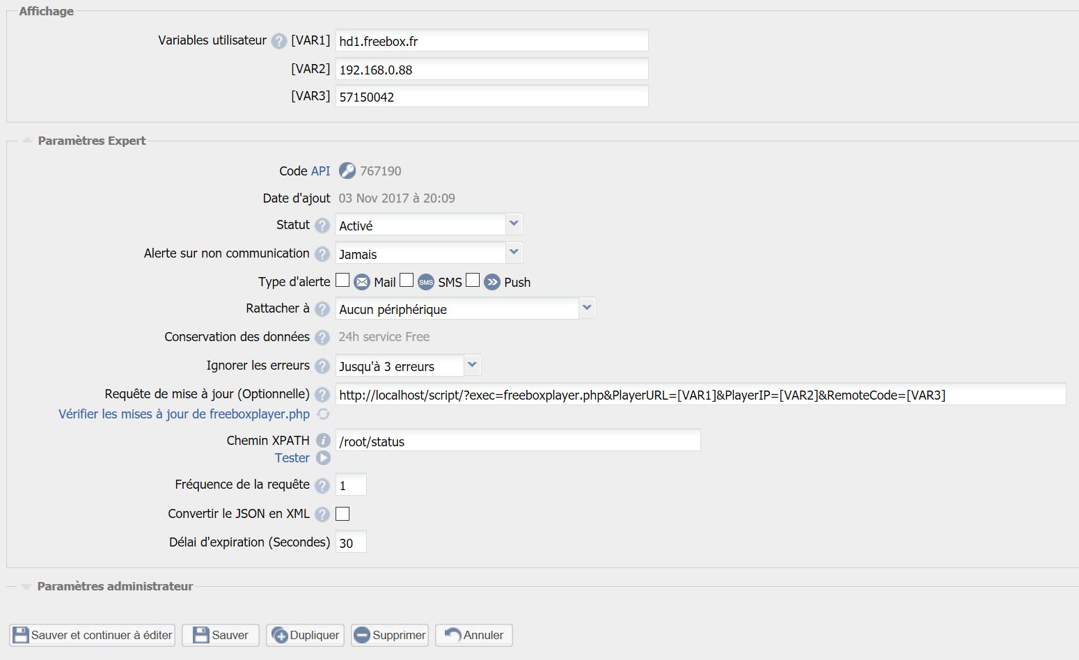

Autrement dit si l'IP de ton player est le bon ($playerIP dans le script) il n'y a (vu de ma fenêtre) aucune raison que ça ne marche pas.
vérifie bien tes paramétrages (je te mets ci dessous les miens)
Après si tout semble bon on étudiera une autre piste

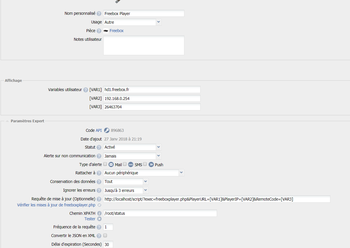

Re: Freebox retour d'état
Messagepar sam254 » 28 Jan 2018 09:31
merci de ton aide
ma config est bien iso à la tienne
regarde
c'est peut être cette histoire de port 7000...
sam254
Messages : 199
Inscription : 09 Déc 2017
Messagepar merguez07 » 28 Jan 2018 09:34
non ton IP n'est pas le bon tu as mis l'IP de ton routeur pas du player
Messagepar sam254 » 28 Jan 2018 09:46
