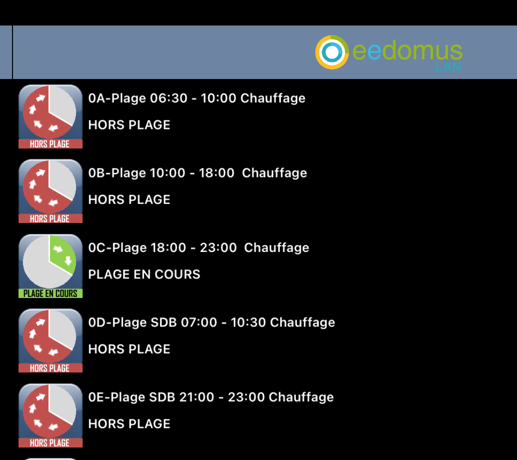

Messagepar Harzhal » 15 Déc 2023 19:02
En la matière, chacun a ses priorités ou sa façon de gérer les radiateurs, en ce qui me concerne, la notion de zone n’est pas prioritaire mais c’est plutôt les phases horaires qui importent notamment en fonction de la saison. Quand on commence à chauffer c’est souvent la salle de bains notamment le matin qui importe, puis les autres pièces d’abord le matin puis le matin et le soir et enfin comme à cette époque de l’année toute la journée avec la nuit en mode éco ou confort -2 comme on préfère.
Pour tout ça j’utilise le plugin du store « Mes nouvelles plages horaires » qui sont associées à des règles. J’ai des plages pour tous les radiateurs ensemble sauf la salle de bain qui a ses propres plages comme le montre la capture ci-dessous.
Pour désactiver une plage ou la forcer il suffit de positionner le widget concerné sur « plage toujours active » ou « Plage toujours hors plage » selon son souhait ou à défaut c’est le fonctionnement horaire qui est actif.

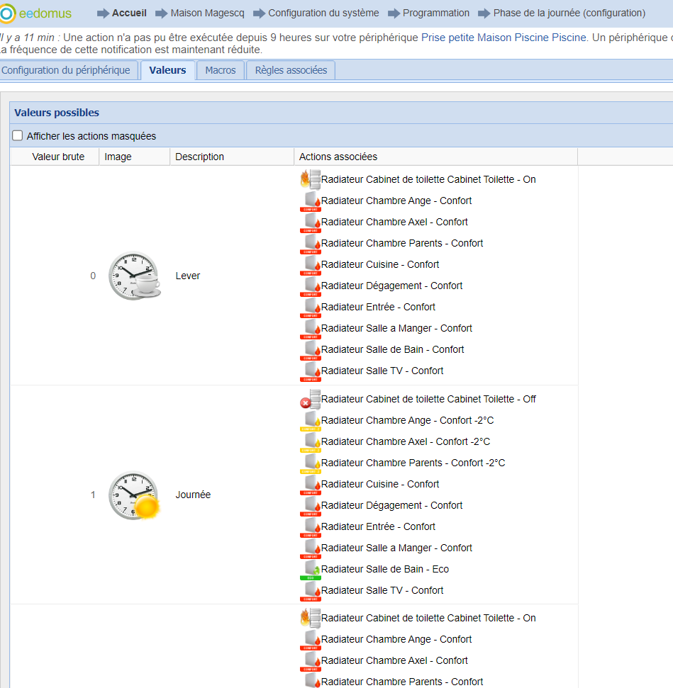

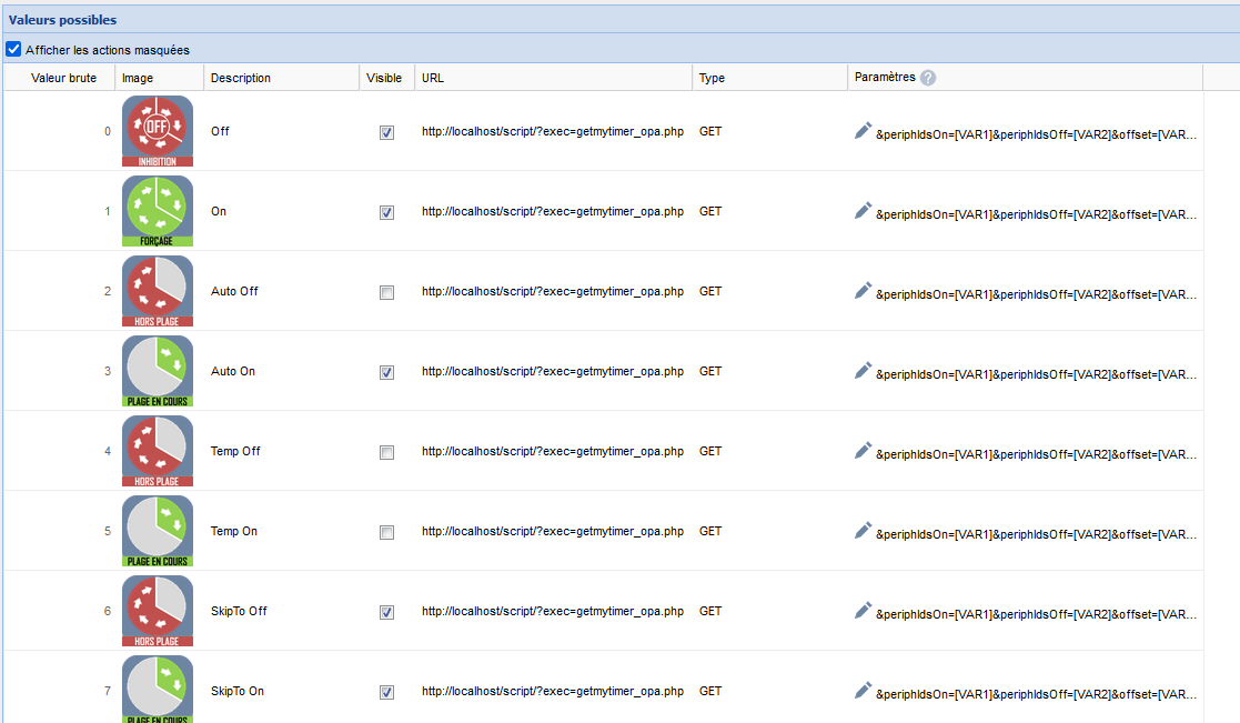

Messagepar opa95 » 15 Déc 2023 19:28
Bonjour Harzhal
Harzhal a écrit:Bonjour,
Pour tout ça j’utilise le plugin du store « Mes nouvelles plages horaires » qui sont associées à des règles. J’ai des plages pour tous les radiateurs ensemble sauf la salle de bain qu a ses propres plages comme le montre la capture ci-dessous.
Je suis d'accord avec toi.
Moi j'ai modifié « Mes nouvelles plages horaires » pour avoir plusieurs plages horaires par jour (programmables par des device "etat") et j'ai rajouté la possibilité de modifier l'état actuel avec reprise du mode auto lors du passage à la prochaine plage pour anticiper le passage (souvenir de la Zibase) ou même de sauter jusqu'à la plage d'encore après.
Voici ce que ça donne pour les valeurs :)
Plages horaires
Plages horaires.png (83.69 Kio) Consulté 31353 fois
