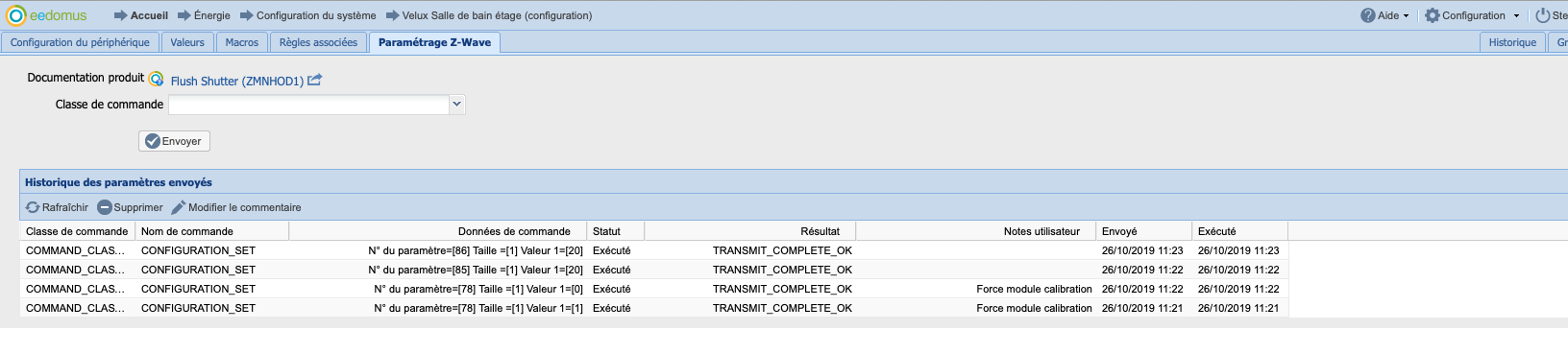

Bonjour, je vais te donner ma solution, ayant bien cherché à l'époque aussi et sans solution claire.
J'ai opté pour les SML filaire en 24 v (5 au total), j'étais en aménagement de comble, donc pas de problème pour passer les câbles.
J'ai choisi ses velux pour la facilité de pose et la finition, main imposant que les FARKO et s'adaptes très facilement.
j'ai choisi de les alimenter en série avec une seul alimentation:
https://www.amazon.fr/DIN-rail-Source-d ... _mk_fr_FR=ÅMÅŽÕÑ&dchild=1&keywords=alimentation+24v+rail+din&qid=1586253780&sr=8-2-spons&psc=1&spLa=ZW5jcnlwdGVkUXVhbGlmaWVyPUEyMTVFTlVZQUFONEQ1JmVuY3J5cHRlZElkPUExMDE2NjYzT1FUQUk0Rk5aRzk5JmVuY3J5cHRlZEFkSWQ9QTAzNTA0MzUzNkMzSTQ3TENMTUhNJndpZGdldE5hbWU9c3BfYXRmJmFjdGlvbj1jbGlja1JlZGlyZWN0JmRvTm90TG9nQ2xpY2s9dHJ1ZQ==
Attention grosse alimentation, ne passe pas dans un coffret électrique, je l'ai mis à coté dans une grosse boite de dérivation.
Pour la gestion des volet sur eedomus il faut prendre les qubino 24v avec inversion de polarité.
-Qubino "Flush Shutter DC" ZMNHOD1
Pour la procédure d'initialistion :
Très important, ne pas acheter l'alimentation vendu par veux KUX110 ou autre.
protocole de velux, très cher et non compatible avec eedomus
Ne pas utiliser la commande IO contrôle fournis avec les velux.
Moi j'ai acheté pour la première mise en service un bouton physique 24 v avec inversion de polarité
COMMANDE POUR FENÊTRE DE TOIT LEGRAND CÉLIANE
Legrand LEG067604 - LEGRAND
1-faire volet par volet( ne pas les alimenter tous d'un coup)
2-brancher le bouton physique en mode stop sur le premier volet
3-alimenter le velux en 24v
4-appuyer sur monte ou descendre du bouton et attendre que le volet face sa procédure de calibrage automatique ( monter et descente complète)
5-inclure le module qubino à la box
6-démonter le bouton et brancher le qubino à la place (rebrancher l'alimentation évidemment )
7-modifier deux paramètres zwave pour forcer le calcule de la charge( je te joins une copie d'écran de mes paramètres)
8-faire la procédure sur les autres volet.
Pour la commande physique j'utilise les interrupteur Xiaomi a pile
un clic pour la monté
un clic long pour la descente
et un double clique pour le stop
j'espère que j' ai été assez claire dans mon descriptif, pour info mes velux sont gérés par eedomus depuis 1 an avec ouverture et fermeture automatique avec le soleil tous le jours
et pas de problème.
Capture d’écran 2020-04-07 à 12.21.34.png (85.66 Kio) Consulté 20294 fois
