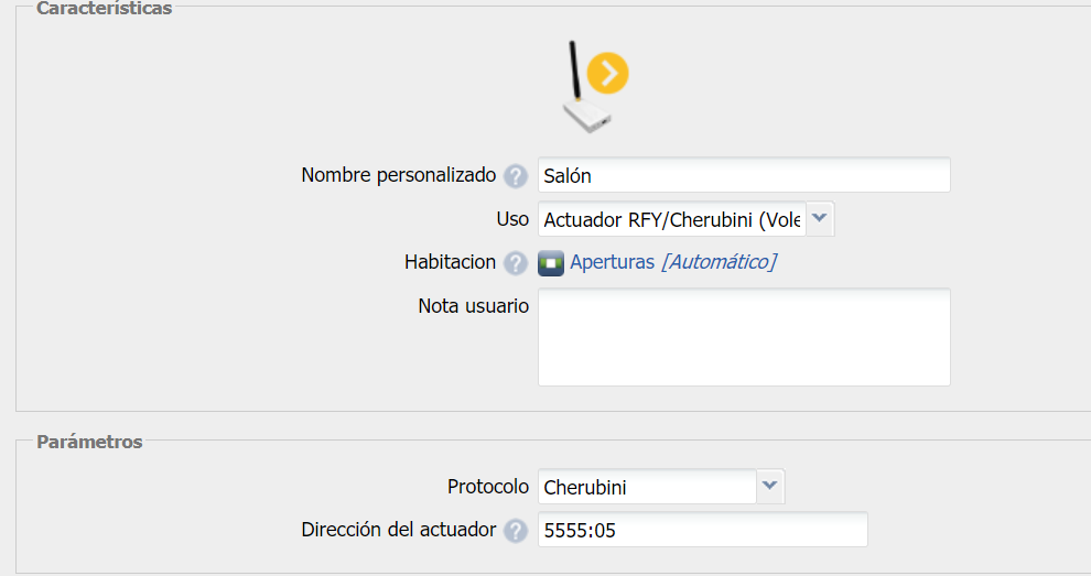

Tu n'as pas à mettre de valeur dans Program. Tu dois exécuter la commande Program de ton périphérique volet cherubini (en ayant pris soin de lui affecter une valeur unique dans l'adresse de l'actionneur)

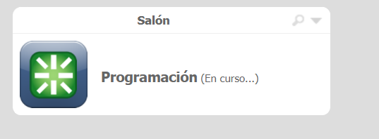

J'ai essayé comme suit, j'ai créé l'actionneur. Valeur unique 5555:05 et enregistrez. J'appuie sur le bouton "Program" dans les valeurs de l'actionneur et tandis que, dans la commande store, je marque A+B + B + B mais le store affiche une erreur avec deux mouvements.

J'ai un actionneur somfy de store (mode cherubini ) qui fonctionne via un RFX.
Le code que j'ai utilisé comporte 6 caractères + 2 xxxxxx:xx
