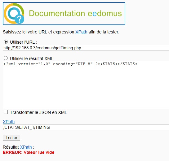

J'utilise l'éditeur de texte du Syno...
J'ai changé l'encodage et je n'ai plus le signe chelou du début
<?xml version="1.0" encoding="UTF-8" ?><ETATS></ETATS>
En revanche je n'ai pas de résultat...
Dans ton php ici:
$tabetats = array(1 => "123456", 2 => "123456");
c'est bien le n°du périphérique à renseigner?
Sans titre.jpg (57.53 Kio) Consulté 27675 fois
Merci de ton aide

Messagepar influman » 14 Jan 2016 21:59
ton code fonctionne, c'est juste que le résultat est vide parce qu'aucun périphérique n'est sélectionné.
Oui, tu mets dans le tableau la liste des codes api des périphériques pour lesquels tu voudras récupérer le temps écoulé depuis la dernière valeur.
Si tu en as qu'un seul à récupérer, d'API 123456 tu mets :
$tabetats = array(1 => "123456");
et le xpath /ETATS/ETAT_1/MESSAGE
Re: Notification du temps écoulé
Messagepar puccin0 » 15 Jan 2016 10:35
Ça marche super! Merci beaucoup :-)
Une chose bizarre, pour mon essai le code de mon périphérique était bon mais je n'ai pas de retour dans le xml.
Avec un autre périphérique c'est tout bon ;-)
Merci à toi influman !
