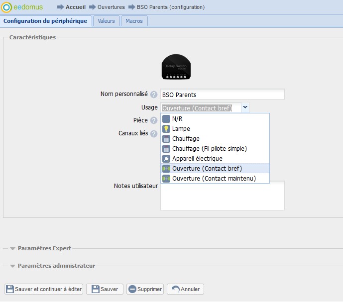

Bon j'avance tout seul pour le moment... Je viens d'inverser le câble Q1 et Q2 qui devrait être la montée et descente. au retour secteur, le volet est bien descendu tout en bas jusqu'à la fin de course...Mais maintenant rien ne se passe lorsque j'active les boutons ouverture ou fermeture sur le portail eedomus...
je ne sais pas quelle peut être la config du module fibaro (en PJ la config)
J'ai l'impression que la communication ne se fait pas sur le module...
à l'aide :?: :?: :?: :mrgreen:

J'avance pour ceux qui seraient intéressés, les FGR224 ne fonctionnent pas en volets roulants ou BSO (je ne sais pas d'où j'avais sorti cette info mais si ça peut aider...) J'ai donc tout renvoyé et changé en FGR223.
