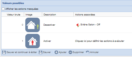

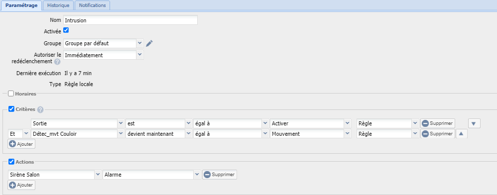

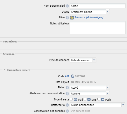

J'ai créé mon état avec 2 valeurs (Activé et désactivé), quand je suis en désactivé ça ne lance pas l'alarme quand je passe devant le détecteur de mouvement, le problème c'est que même en activé rien ne se passe :?
Voila me screens

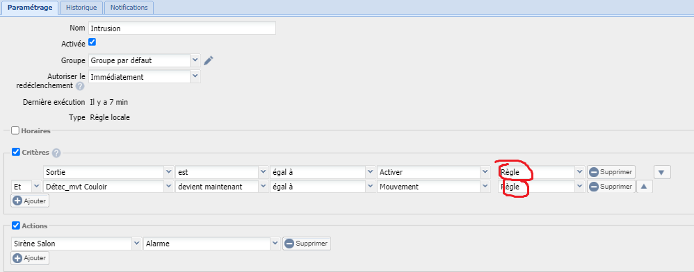

Messagepar KikiFUNstyle » 19 Jan 2022 09:58
Je plussoie, utilise la programmation surveillance intrusion
Et sinon pour ta règle c'est le dernier critère source Régle qu'il faut supprimer.
