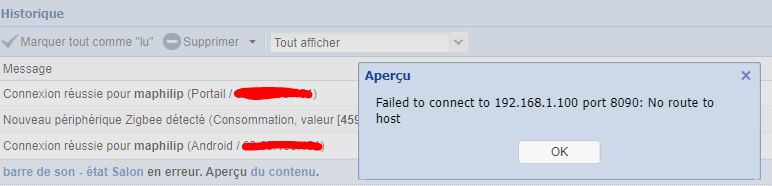

Messagepar maphilippe » 09 Déc 2021 10:16
Bonjour, et merci d'avoir essayé de m'aider.
Je met une copie du dernier message peut être ça va aider à comprendre.

Messagepar JPB8994 » 09 Déc 2021 17:47
Ping l'adresse IP et vérifie qu'elle correspond bien à ta barre de son et que le port est bien configuré.

Messagepar maphilippe » 10 Déc 2021 12:15
Merci de ce retour, le ping est bon, je ne sais pas comment faire pour vérifier le port...
Un petit conseil ?

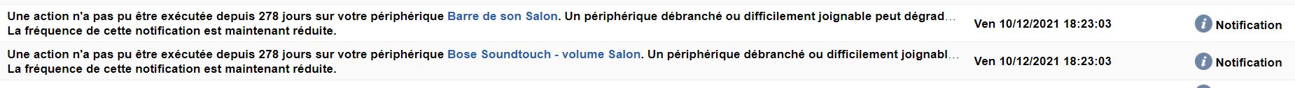

Messagepar maphilippe » 10 Déc 2021 18:55
J'ai aussi cette notification qui revient régulièrement...

Messagepar Fab_Rice » 10 Déc 2021 19:24
ça ressemble beaucoup à un des "canaux liés", non reconnu par la box eedomus mais resté partiellement activé, ça m'est arrivé avec une prise zigbee qui sait mesurer la consommation, mais que via passerelle fabricant (que je n'ai pas).
Et oui, je me suis mal exprimé concernant l'IP fixe, c'est coché chez moi aussi, mais j'ai des machines qui ont quand même changé d'IP, je les ai donc passé en "Baux Statiques" (en plus de l'IP fixe).
