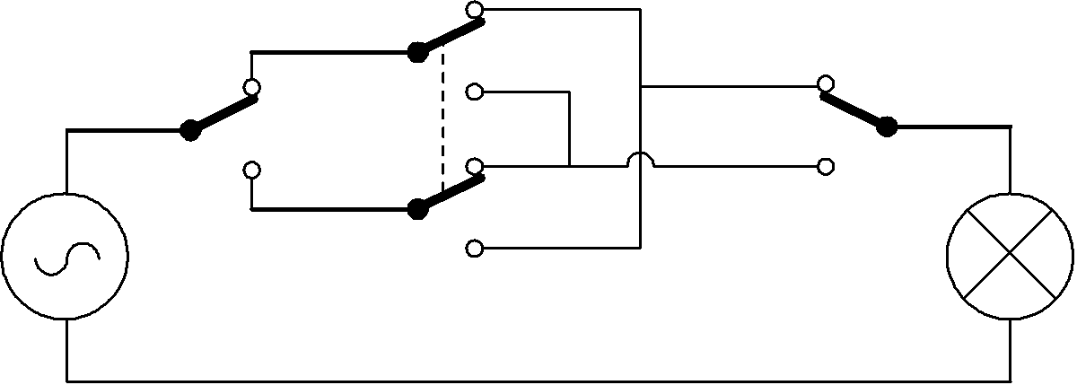

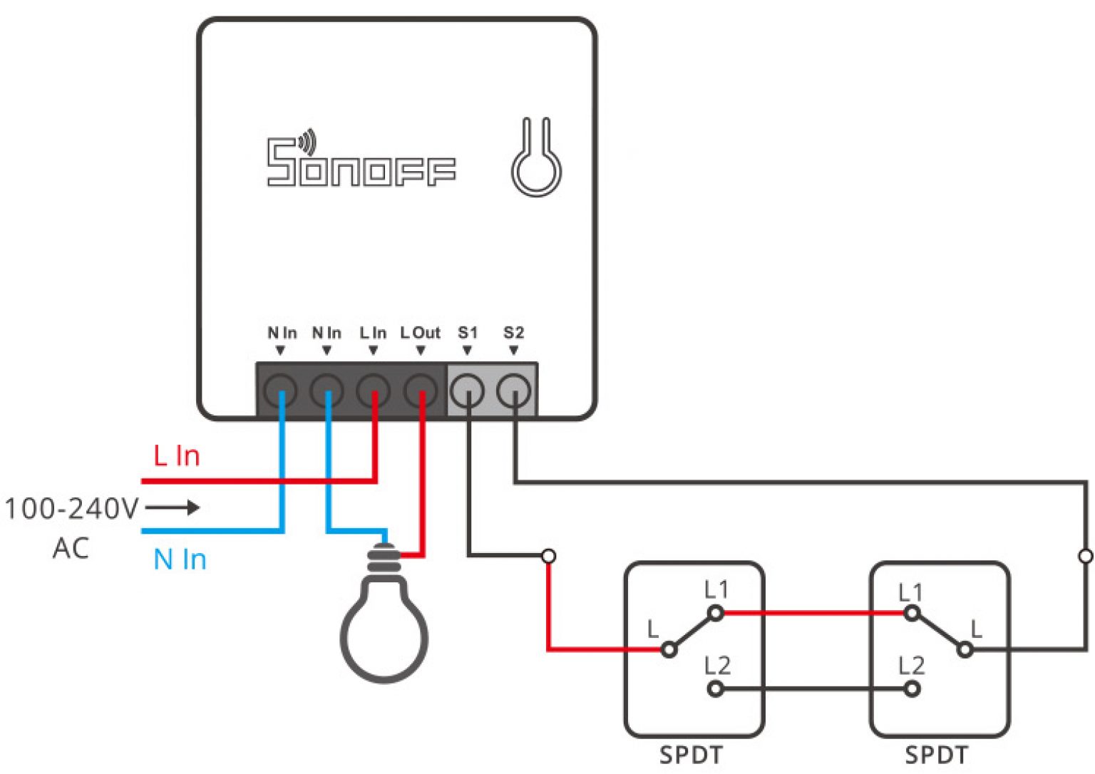

je souhaite connecter un module sur un va-et-vient qui comporte 3 interrupteurs,
j'ai bien trouvé le schéma de câblage :
mais j'aimerais câbler le module sur l'interrupteur du milieu (pour me servir de relais au milieu de la maison en même temps) et je ne vois pas bien comment faire avec le câblage existant...
cablage existant.jpeg (142.92 Kio) Consulté 30182 fois
sur mon plan il s'agit du réseau de va-et-vient "Couloir"
est-ce possible de l'intégrer au milieu ou faut-il le mettre à la base ?
et dans ce cas quel côté est la base ? :roll: :D
Merci d'avance si une bonne âme veut bien m'éclairer

Si ça fonctionne actuellement, c'est que l'un des 3 interrupteurs est en fait un permutateur, à moins qu'il ait un système de relais quelque part pour commander l'éclairage.
Il doit donc y avoir 2 va-et-vient (une entrée et 2 sorties) et un permutateur (2 entrées et 2 sorties).
Par rapport au schéma que tu montres, le permutateur se trouve au milieu, entre les deux va-et-vient : les deux fils dessinés en parallèle traversent le permutateur.
Il faudrait vérifier en ouvrant les 3 interrupteurs et voir si les va-et-vient ont bien étés câblés correctement.
Le permutateur ne change rien au schéma, il faut relier les entrées (uniques) des va-et-vient aux cosses S1 et S2. Le Sonoff doit être à un endroit où il y a la phase et le neutre et les départs des fils directs vers l'éclairage ainsi que les fils vers les va-et-vient. C'est peut-être ça le plus difficile à réaliser.

grâce à toutes vos explications j'ai trouvé cet excellent article :
https://www.planete-domotique.com/blog/2014/02/27/comment-domotiser-la-charge-dun-va-et-vient-ou-dun-telerupteur/
et à priori je serais donc dans le cas d'un télérupteur puisque j'ai des boutons poussoirs et pas bi-stables...à confirmer...

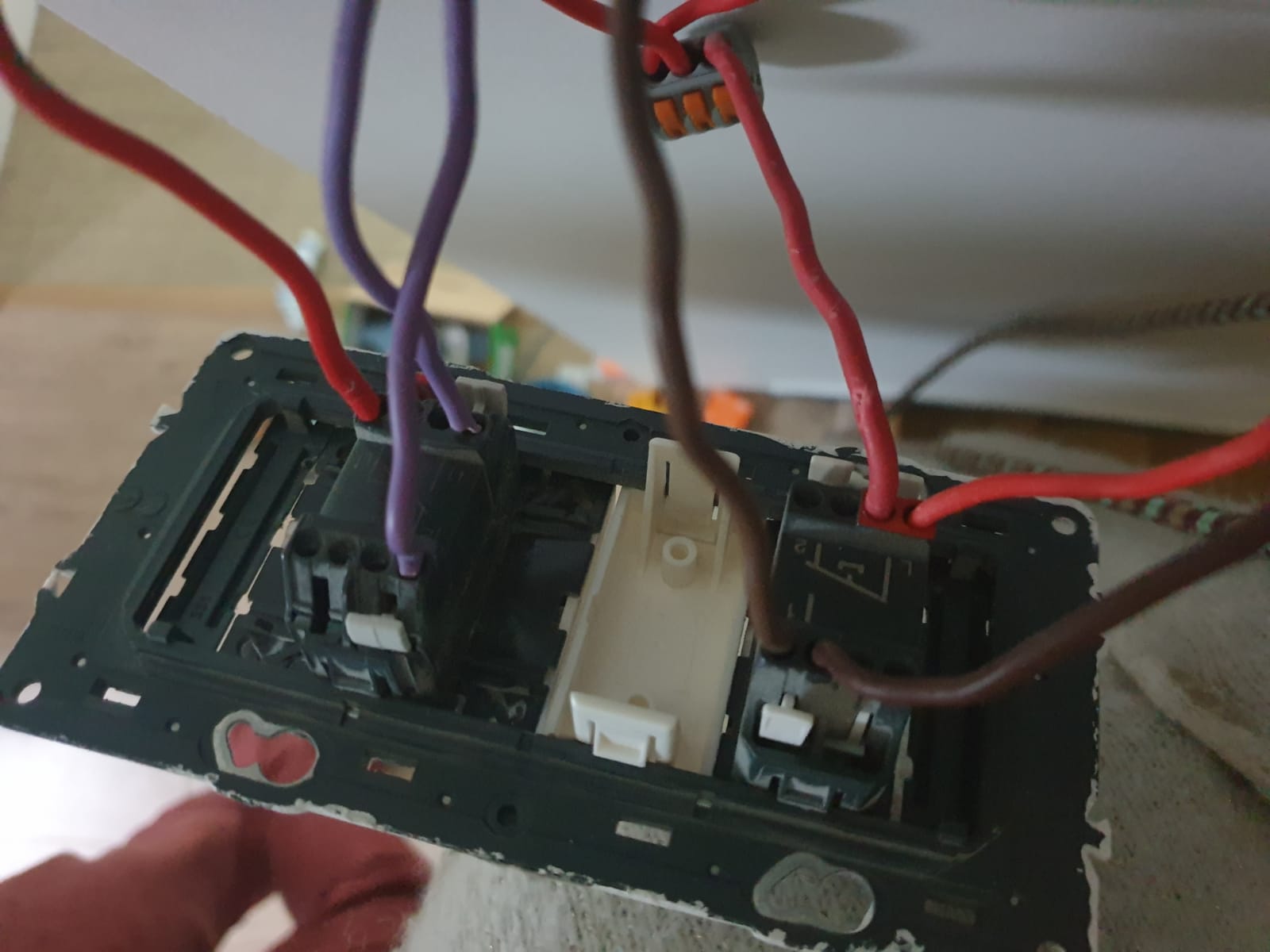

en photo l'interrupteur du milieu :
interrupteur milieu.jpeg (106.06 Kio) Consulté 30142 fois
(c'est l'interrupteur à droite sur la photo)

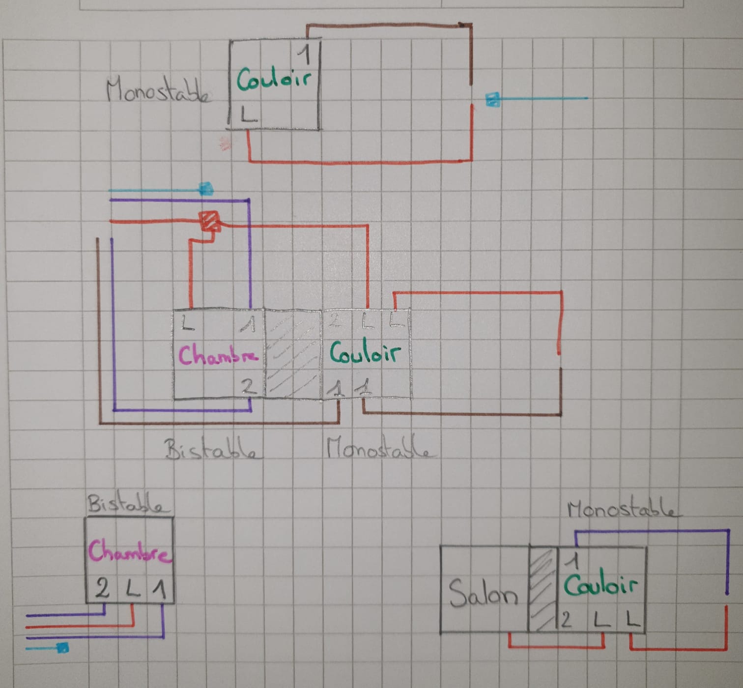

j'ai ouvert les 3 interrupteurs, le schéma que j'ai dessiné est en fait le vrai câblage actuel, je ne sais pas si c'est la façon correcte de câbler un va-et-vient...
et ça pourrait correspondre au câblage décrit dans l'article pour un permutateur ou un télérupteur...
Donc si j'ai bien compris pour l'emplacement du Sonoff, en gros si c'est un télérupteur je dois donc trouver où il est caché :lol:
et si c'est un permutateur, je dois juste savoir de quel interrupteur partent les fils directement à la lumière :?: :?:
je suis plutôt novice en électricité (donc je ne veux pas trop modifier tout ce qui existe et marche déjà :lol: ) mais grâce à ce forum j'apprends beaucoup, merci !

Les permutateurs s'utilisent mais très rarement de par leur coût d'installation, les boutons poussoirs avec un télérupteur reviennent moins cher.
Pour ce qui est de ton installation, si c'est des BP (Bouton Poussoir), tu dois avoir un télérupteur :
- Soit au tableau électrique
- Soit en boîte d'encastrement ou de dérivation
Cela dépend principalement de l'âge des installations.
Tu dois pouvoir le repérer en actionnant les BP, ça doit faire un petit "clac clac" quelque part.
Sur ta photo tu as à gauche un VV et à droite un BP qui part vers un second BP.
N.B : au fait, il te faudra également un neutre (fil bleu normalement) pour faire fonctionner ton module, fil rarement présent aux VV & BP, la solution la plus simple serait en effet de remplacer le télérupteur par un module acceptant des entrées impulsionnelles de BP avec changement d'état de la sortie à chaque appui.

j'ai indiqué monostable ou bistable sur le schéma qui représente l'installation existante, mais je me rends compte que ce dessin prête à confusion !
@Fab_Rice et @merguez07
je vais chercher le télérupteur et je vais essayer le Sonoff mais je pense que je vais devoir utiliser plutôt un Fibaro FGS à la place
le Sonoff ne sera pas perdu puisque j'ai aussi le va-en-vient de la chambre à raccorder ;) (interrupteur bistable de gauche sur la photo)

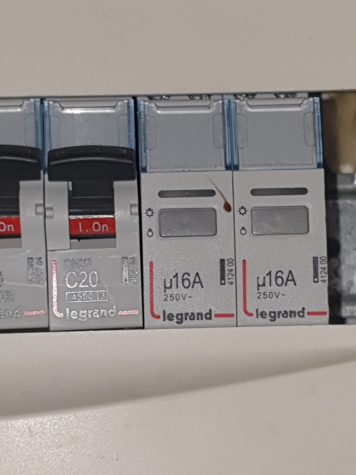

j'ai trouvé le télérupteur dans le tableau électrique :
télérupteur raildin.jpeg (121.24 Kio) Consulté 30084 fois
du coup j'oublie le module Fibaro et je pars sur un Variateur rail DIN (ZMNHSD1) de chez Qubino, qui peut-être parametré en variateur ou en on/off,
pour ceux que ça pourrait aider, tuto ici :
https://www.planete-domotique.com/blog/2016/10/13/remplacer-telerupteur-variateur-z-wave-rail-din-5-minutes/
MERCI ENCORE POUR VOTRE AIDE :!:

En cas de coupure de courant supérieure à 0,2 seconde, la lumière du couloir ne se rallumera pas toute seule, il faudra lui renvoyer une impulsion. Le FGS (et la box) ne pourront pas savoir si la lumière est allumée ou éteinte à moins de récupérer la puissance consommée.
Pour répondre à fab_rice, normalement on ne devrait pas entendre le contacteur "legrand 412400" qui est dit "silencieux", mais c'est bien lui sur la photo.
Attention en bricolant à l'intérieur du tableau électrique ;)

Pour l'état après coupure de courant, n'y a t'il pas la possibilité de conserver l'état de la sortie dans la programmation (paramètre n°30 sur 0 par défaut) ? (après on n'est pas censé avoir des coupures fréquentes et c'est pas catastrophique non plus)
Les télérupteurs sont en effet récents et dit "silencieux", et attention en mettant les doigts dans le tableau, si on est pas électricien, je recommande de couper la globalité du tableau et donc de prévoir une lampe portative d'appoint.
