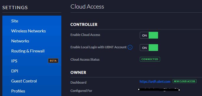

merci pour ses infos, faut il activer le login local avec compte ??? car dans cloud il n'est pas active???

Oui, bien sûr.
Voilà ce que ça donne dans l'interface Ubiquiti :

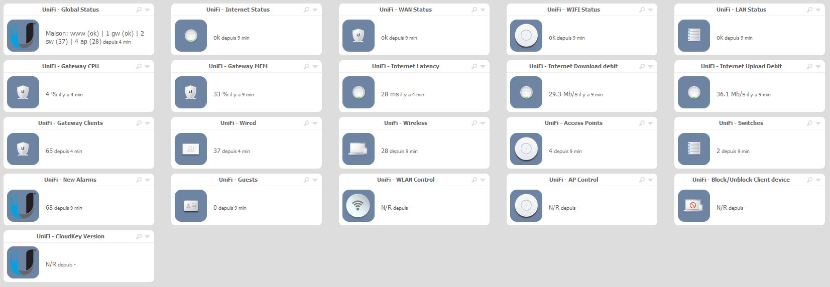

Et dans l'interface Eedomus en version 0.7 (juste qu'il faut changer les types de données remontées en "Nombre décimal" pour les périphériques Gateway CPU, Gateway MEM, Internet Latency, Internet Download debit et Internet Upload debit).

Ca avance bien ce script :-)
Un très grand merci à Influman !
