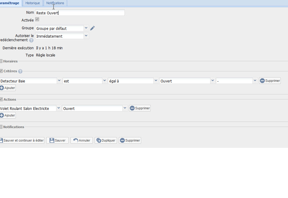

j'ai mis un capteur d'ouverture, mais ma regle ne fonctionne pas!!

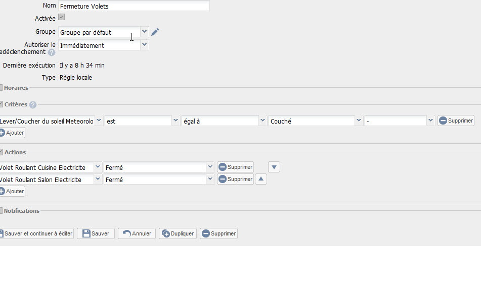

en fait ai 2 regle, 1 pour fermer ou ouvrir selon le lever ou coucher de soleil
et une que je demande si ma baie est ouverte de ne pas fermee le volet mais ça fonctionne pas !!

oui desole voici les 2 regles 1 pour la fermeture et 1 pour reste ouvert bien sure j'en ai une aussi pour ouvrir le matin les volets.

Messagepar flouret » 24 Avr 2019 08:01
j'aurais plutot fait une règle spécifique pour le volet salon
si lever/coucher devient maintenant couché
et si baie est fermé
alors volet salon fermé
Je mettrais plutôt un devient maintenant aussi a la regle fermeture volets

Messagepar Anthony86 » 26 Avr 2019 07:31
de retour, j'ai mis une regle donc pour mon volets salon pour la fermeture
mais voila au bout de 5 min le volets se reeouvre tous seul !!!
bon vais y arriver a trouve la bonne regle
