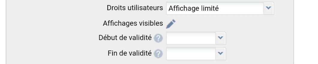

Il te suffit de créer une pièce "BingO" puis dans la configuration de ton périphérique, tu l'affectes à cette pièce en plus des autres auxquelles il est déjà affecté.
Tu crées un compte secondaire avec des droits limités (cliquer sur Affichages visibles et choisir la pièce "BingO".
Si cet utilisateur se connecte avec les identifiants créés, il ne verra que la pièce BingO.
