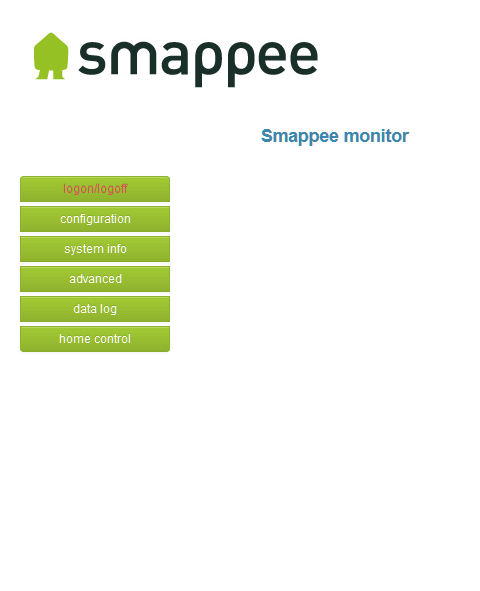

Re: smappee analyseur de consommation EDF
Messagepar Floman321 » 24 Nov 2015 10:55
Je voulais dire du site .../smapee.html
Floman321
Messages : 174
Inscription : 30 Avr 2014
Messagepar Patskins » 24 Nov 2015 10:58
OK, re-voilà :D

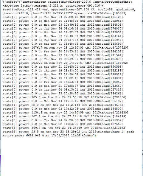

Messagepar Floman321 » 24 Nov 2015 11:11
Tu peux essayer ces url dans ton navigateurs ?
http://<your smappee ip>/gateway/apipublic/statisticsPublicReport
http://<your smappee ip>/gateway/apipublic/reportInstantaneousValues
https://www.domoticz.com/wiki/Smappee#C ... ternal_API
Floman321
Messages : 174
Messagepar Patskins » 24 Nov 2015 11:24
1ere adresse ne donne rien, 2eme adresse (http://<your smappee ip>/gateway/apipublic/reportInstantaneousValues) plus intéressante mais je ne sais pas comment la traiter :
En tout cas, merci de t'intéresser à ma question .
