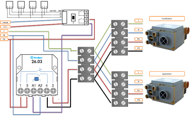

Voici le montage que je veux réaliser
Schémas vmc.png (147.44 Kio) Consulté 4712 fois

Attention!!!
Les sorties sur le modules Fibaro universel ne sont pas commandables à distance!!!
En gros, il s'agit d'un relayage des entrées
Les sorties, surtout pas en 220v!!!!!!!!!
Il faut le faire avec un module Fibaro switch FGS221 ou FGS211, mais tu n'auras plus les sondes de températures...
Sinon c'est pas mal dans l'idée
Bon courage dans ton projet

Messagepar titof174 » 13 Juil 2013 06:19
OK , c'est vrai que je n'y avait pas pensé.
Les modules fibaro ou everspring (consommation) a double voie peuvent ils être bistables?
Ça éviterait d'avoir un module commander en permanance (genre alimentation de la vmc)
