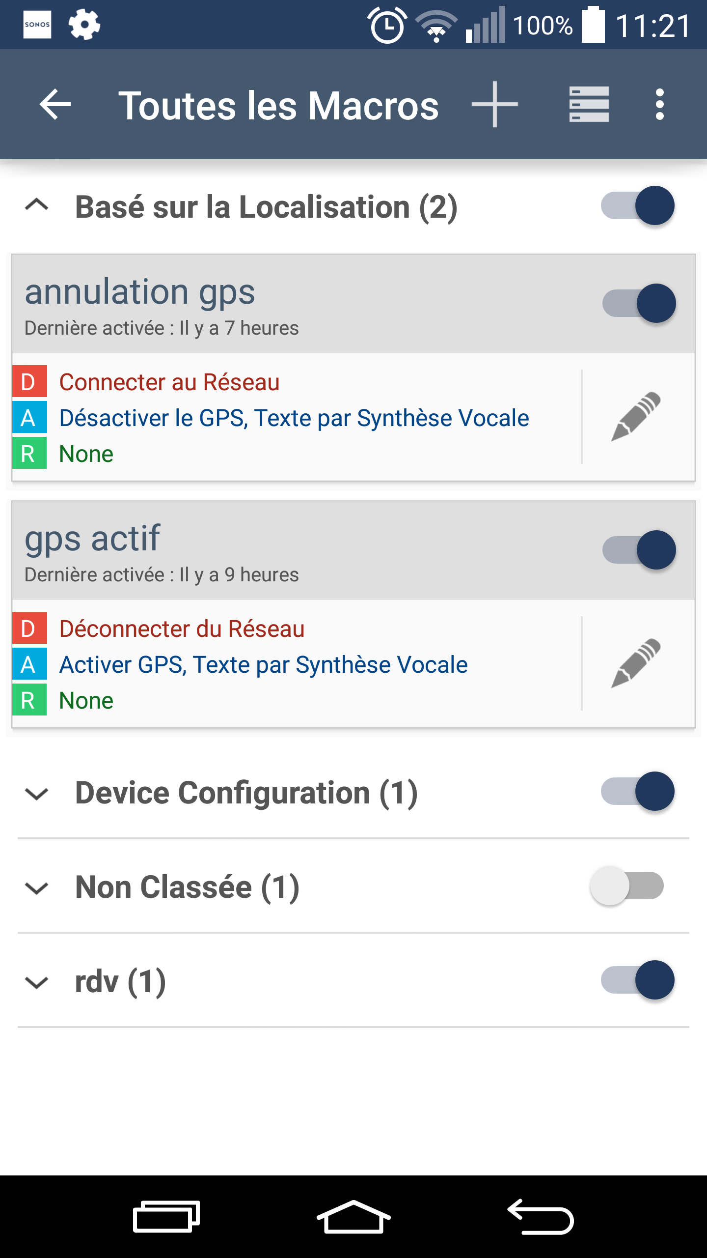

Messagepar enr37 » 22 Fév 2015 12:11
Ok maintenant que ca fonctionne, ce que je voulais est que le gps s actionne une fois deconnecté du wifi et inversement histoire de ne pas penaliser la batterie. Voici ce que j ai fait. En fait une partie fonctionne. Il m averti bien mais ne gere pas le gps. Ca me fait penser a le couper ou le brancher mais qui dit domotique dit automatique ;) rt c est ce que je voudrais. Il est ou mon problème ?

Messagepar enr37 » 05 Mars 2015 20:10
Oui mais ron gps doir bien communiquer avec ton eedomus par rapport a la position principale.
Tizns par contre si un pro android passe par là, j ai reussi a demander a macrodroid de desactiver le gps une fois le wifi connecté et inversement. Ca a l air de fonctionner du moins vocalement. Ce qui me gene est que l icone/bouton gps (qd on slide android vers le bas) est toujours allumé. Est ce que la puce gps peut effectivement etre desactivee mais ce bouton sur on?
