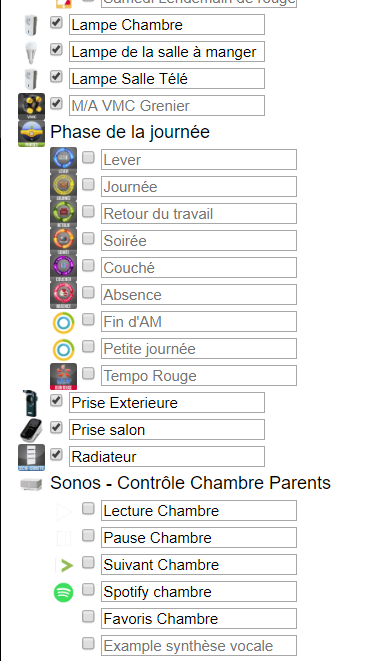

Messagepar peji » 03 Déc 2017 18:57
Euh
j'ai coché ce que je souhaitait commander dans la liste proposée :
par exemple la lampe salle a manger ( zwave) ou la lampe salle TV ( chacon)
est-ce corect? , ce ne sont pas des actionneurs HTTP
liste proposée
peji
