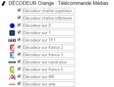

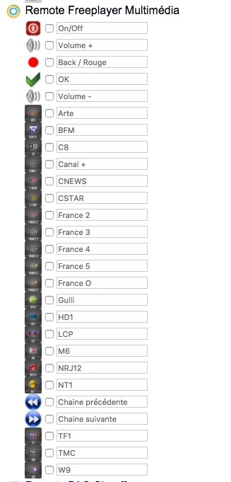

Quelqu'un pourrait il m'expliquer comment ce genre de périphérique (cf Photo) peut être géré par Google. Je n'arrive qu'a ce jour, qu'à piloter uniquement des lampes.

Je suis chez orange mais si tu arriva à piloter avec ta eedomus c’est pareil.
J'ai appelé ma variable "décodeur France 2" à la place de "France 2", et pour commander la variable je dis : "OK Google ACTIVE décodeur France 2", c'est tordu mais ça fonctionne.
En fait le GH a besoin de mot clef comme allume active...

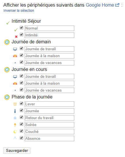

Je dispose d'un Smoke Sensor (FGSD002).
Il est bien configuré sur eedomus et je visualise, dans ma pièce "Séjour" (sur l'espace eedomus) les items "Fumée" et "Thermomètre".
Toutefois, lorsque je me rends dans Configuration > Box eedomus > Configurer > Google Home, je ne vois que ce qui suit :
Et donc a priori rien de relatif au capteur Smoke Sensor.
Qu'en dites-vous ? Est-ce normal ?

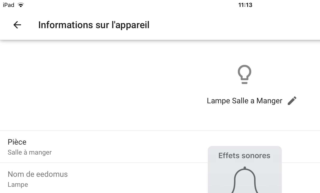

J'ai craqué pour une Google home mini , configuration et association bien passé.
La mini repond aux questions
Cependant pas moyen d'allumer une lampe ( la base :mrgreen: )
Par exemple , le dis "OK Google , allume la lampe de la salle a manger"
La réponse est soit je ne sais pas exécuter ..ou bug , ou il faut configurer un peripheriqe lampe ..
la lampe Salle a manger est une zwave. ( mais cela ne marche pas non plus avec mes lampes derriere des prises chacon
le nom du périphérique dans Google Home :
Lampe Salle a Manger.jpg (37.25 Kio) Consulté 37640 fois
Qui peut m'aider :roll:

Je ne prétends pas avoir la solution, mais de mon côté, je renommerais dans la page de configuration Google Home de l'eedomus le périphérique en "Lampe de la salle à manger" (= nom eedomus qui remonte dans l'appli Google Home). Ca fonctionne pour moi
Les pièces dans l'appli Google Home fonctionne visiblement uniquement pour gérer tous les périphériques d'une même pièce en une seule commande (ca rassemble les périphériques)

Mais le nom du peripherique dans google home ( remonté de l'interface) est deja "Lampe salle a manger"
par acquis de conscience je l'ai renommé "Lampe de la salle a manger" dissocié et reassocié le compte , c'est pareil
Google me dit qu'aucun périphérique n'est associé :?
