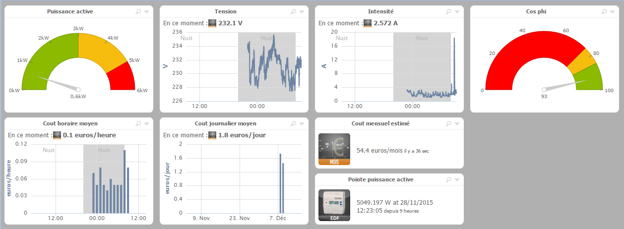

Messagepar Patskins » 09 Déc 2015 09:29
Merci à Floman321 pour sa patience et son script.
J'ai donc repris toutes mes valeurs (mesurées et calculées) avec un seul script qui fonctionne très bien.
J'ai pu refaire la présentation de mon Smappee en n'effectuant qu'une requête par minute sauf pour la pointe puissance qui ne peut être utilisée comme valeur (et qui est donc un capteur http avec une requête toutes les 12 heures)
Présentation valeurs Smappee
Reste le problème du logoff qui, à mon avis, ne va pas être simple à régler....
