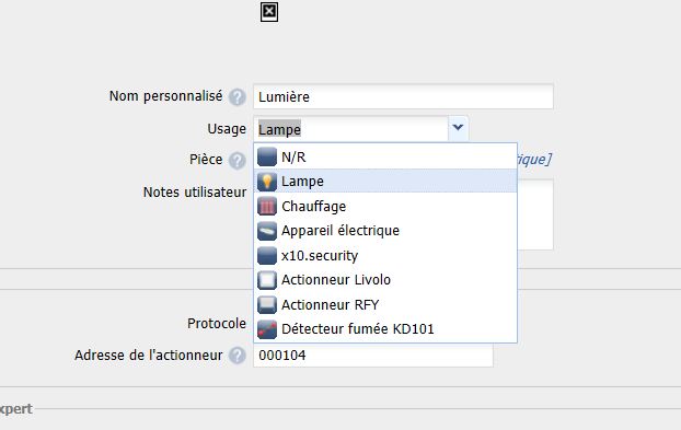

Messagepar dodo28 » 11 Oct 2017 07:54
Comment sont déclarés tes interrupteurs?
excuse un peu novice, tu veux dire quoi par déclarés? les paramètres : protocole : Livolo
et ils apparaissent dans GH comme lumière.
Ce qui est bizarre c'est que j'arrive à actionner les lumières via mon smartphone ou ordi.
Si je n'ai pas répondu à ta question peux tu m'orienter
merci pour votre aide

Re: Compatibilité avec Google Home
Messagepar stef31 » 11 Oct 2017 08:01
dodo28 a écrit:excuse un peu novice, tu veux dire quoi par déclarés? les paramètres : protocole : Livolo
Du coup, est ce qu'avec GH, tu peux les actionner en disant "allumer + le nom de ton interrupteur"?
S'ils apparaissent dans GOOGLE HOME, tu devrais pouvoir les piloter. C'est peut être le mot clé que tu utilises qui ne fonctionne pas.
Messagepar dodo28 » 11 Oct 2017 08:51
Quand je dis à GH "allume la lumière" il me répond "ok j'allume" mais rien ne se passe. Quand je lui dit "allume toutes les lumières" il me dit ok j'allume les 23 lumières" mais juste les ampoules Philips hue s'allument et les bandes lumineuses connectées sur des Fibaro. Les lumières actionnées par les Livolo ne s'allument pas.
par contre, je m'aperçois et je ne sais pas si cela a une influence que dans la configuration du périphérique des lumières (Livolo) que sur la liste déroulante "usage" j'ai sélectionné "Lampe" et que cette liste déroulante me propose aussi "actionneur Livolo" peut être que j'aurais du faire ce choix ?
