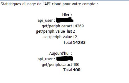

Messagepar cecgue » 08 Oct 2017 20:14
salut
moi j'ai pas mieux que toi avec google en direct et eedomus+
sinon cela marche nickel avec IFTTT encore merci a la communauté
bref le problème est que eedomus ma limité
donc plus de IFTTT possible
voila le message:
"Votre compte xxxxxx a réalisé aujourd'hui 14283 appels à l'api eedomus (api.eedomus.com).
Nous recommandons de ne pas dépasser 1000 appels quotidien à l'API pour de conserver de bonnes performances avec eedomus
Vous pouvez contacter le support eedomus si vous souhaitez obtenir de l'aide pour réduire vos appels API.
Bien cordialement"
j'ai regarder le bilan
voila ce qui donne
bref comment savoir qui me consomme autant de donner "get/periph.caract???"

Messagepar influman » 08 Oct 2017 20:49
regarde la liste de tes capteurs..
as-tu installé un plugin récemment. Le seul capable de surcharger rapidement l'API c'est "Etat des ouvertures" : il faut mettre le polling à 0, et préférer utiliser une règle qui le met à jour dès qu'au moins une ouverture change d'état.

Re: Compatibilité avec Google Home
Messagepar influman » 09 Oct 2017 10:37
cecgue a écrit:salut
merçi oui je ne doit pas être le seul :roll:
mais son script est super intéressant car cela permet une gestion des ouvrants plus facile pour ma femme...
donc je vais voir comment le faire appeler quand nécessaire...
la méthode par règle qui "met à jour le capteur à chaque changement de valeur des ouvrant" est bcp plus efficace, car elle ne surcharge pas l'API et surtout met à jour le capteur en temps-réel (pas toutes les mn)
