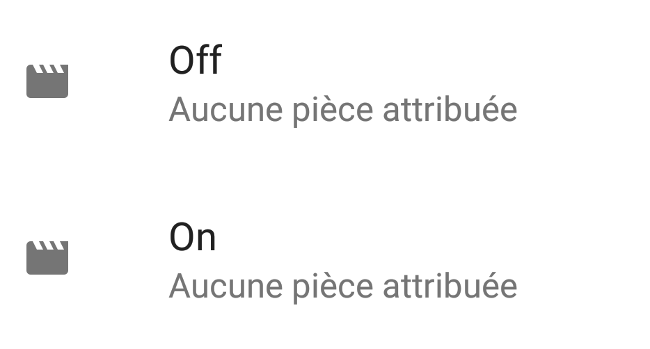

Bon je vais mieux pouvoir expliquer mon problème, donc j'ai créer volontairement ce virtuel actionneur Lampe, je voudrais simplement qu'il réagisse comme le reste des "vrais" lampes car la il me met deux valeurs une Off une On et donc du coup j'ai la même chose dans l'application google home, et je vois pas comment m'en dépatouiller :?

T'es foutu. Tu es obligé de lui dire "activer off" et "activer on" (ou allumer/éteindre).
Et encore, avec les noms on et off ça risque de foirer.
Il faut attendre que la team et Google permettent qu'un périphérique virtuel soit considéré par GH comme l'usage qui lui est attribué.
D'ailleurs message à la team : est-ce qu'il serait justement possible d'ajouter aux usages tous les types d'appareils (lampes, volets... au moins tous ceux existants dans les classes z-wave) ?

Messagepar technoman63 » 06 Oct 2017 11:20
Je suis en preview depuis le début et j'ai pas cette option.
