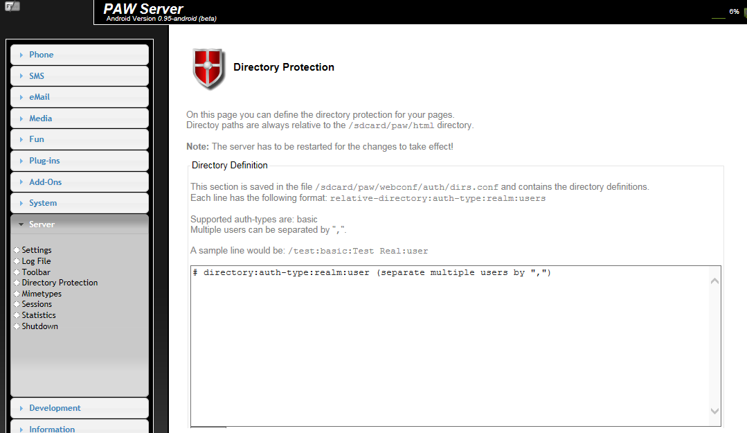

sous PAW serveur j'ai une section "Directory Protection" avec:
Mais je sais pas quoi écrire pour autoriser une écriture dans /audio/fr :(

ca a l'air chelou, ton serveur web.
Le "directory protection" n'a rien à voir, c'est une page pour protéger l'acces à une page par un login / mot de passe.
As tu accès à une console sur ta box ?
si oui, t'es sauvé, si... tu as un acces root ou sudo ?
Si tu as un accès fTP, est ce que tu peux déjà vérifier que l'user qui a écrit tes fichiers MP3 (souvent www-data) soit bien le meme que celui qui a écrit les dossiers ou les autres fichiers web ?
Avec ton acces console en root (ou sudo), un chmod 755 /chemin/dossier/mp3 devrait le faire
