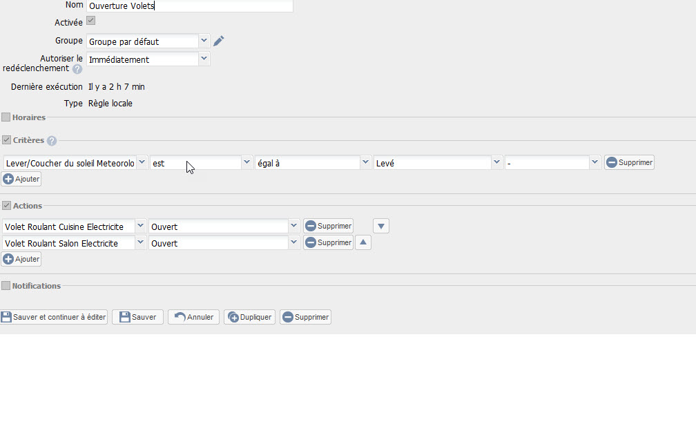

peux-tu montrer ta règle qui commande l'ouverture des volets

Messagepar Anthony86 » 26 Avr 2019 08:00
bonjour flouret
la voici

Messagepar flouret » 26 Avr 2019 08:04
je mettrais "devient maintenant" plutôt que "est maintenant"

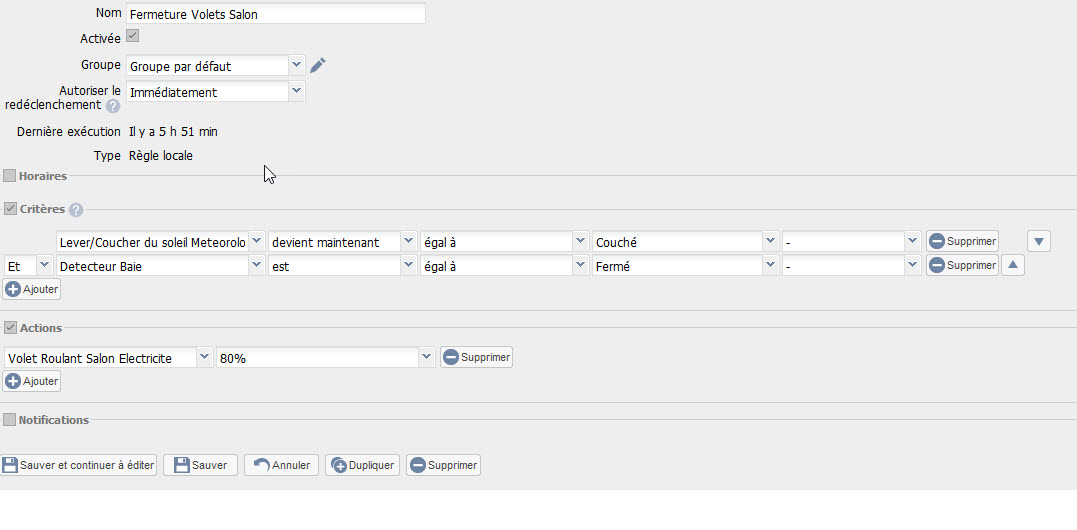

et pour la fermeture quand pense tu??
sachant que pour le detecteur j'avait mis "est maintenant ferme" mais en fait si la baie et deja ferme du coup le volet se ferme pas !!!
la j'ai mis ceci e nesperant qu ça fonctionne

Messagepar flouret » 26 Avr 2019 11:19
Anthony86 a écrit:ok merci je vais tente
Le "est" est très bien, pas "est maintenant"
Donc tu devrais avoir 3 règles :
- une qui ouvre tes volets quand le soleil se lève
Si lever/coucher devient maintenant "levé"
alors ouverture des 2 volets
- une qui ferme le volet cuisine
Si lever/coucher devient maintenant "couché"
alors fermeture du volet cuisine
- une qui ferme le volet salon
ET si la baie est fermée
alors fermeture du volet salon
