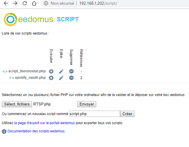

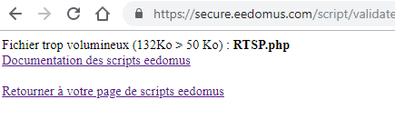

Je copie et colle le code dans un fichier sur la box: Je dois donc créer un script sur Eddomus en passant par MonIpBoxEedomus/script
J'ai essayé mais ton fichier fait 133ko et la box limite à 50ko
Ou alors je ne comprend pas ?

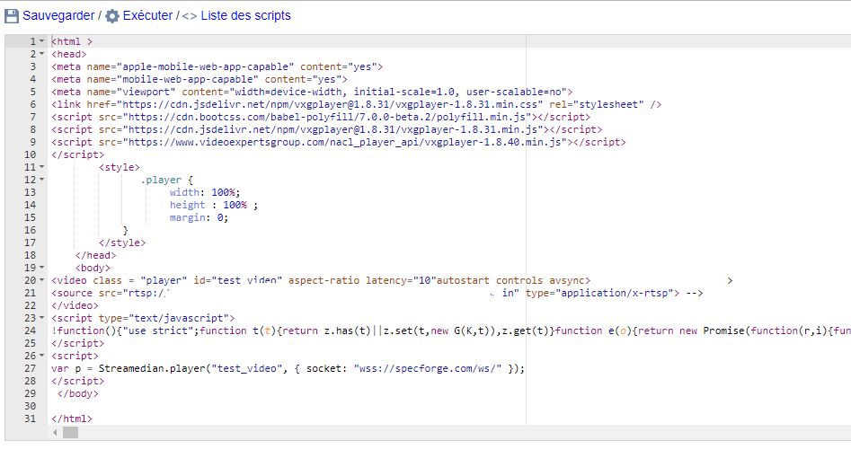

Oui tu crée un script....
Bizarre ... j'ai pas fait le menage dans le javascript mais chez moi pas de souci
Capture d’écran 2020-12-10 à 14.55.43.png (146.94 Kio) Consulté 35780 fois

Messagepar frederic » 10 Déc 2020 15:29
Pour créer un script on est bien d'accord que tu vas sur l'IP de ta box eedomus:
Eedomus me bloque à 50ko

Messagepar xeos » 10 Déc 2020 15:34
tu commence un nouveau script rtsp et tu colle le code dedans

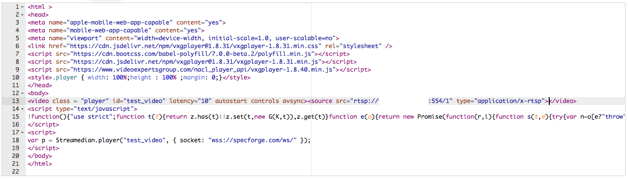

Messagepar AVATAR » 10 Déc 2020 15:43
Ou tu mets ca dans ton server web sur ton Synology
C'est le même que Xeos mais celui-là utilise le fichier de démo de streamedian sans passer par la box. Je l'ai essayé sur mon serveur web. Ca fonctionne.
je ne voulais pas faire de dev mais au final, le site de streamedian propose directement un dev de démo, j'avais pas vu sur github.
Merci à Xeos d'avoir solutionné ton pb !
rstpStream.zip
stream rstp
(74.61 Kio) Téléchargé 1526 fois

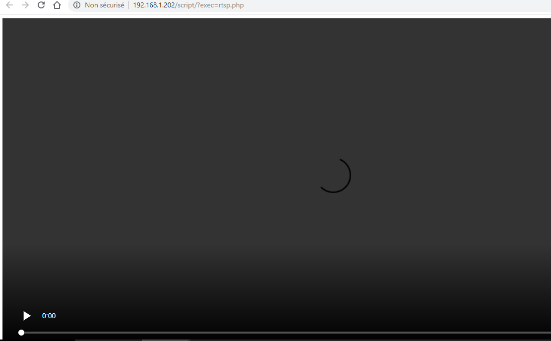

Messagepar frederic » 10 Déc 2020 15:59
Bien vu, j'ai pu enregistrer le script avec mon lien rtsp://xxx:xxx@192.168.1.223:554//h264Preview_01_main
J'ai bien un lecteur vidéo qui se lance mais écran noir

Messagepar xeos » 10 Déc 2020 16:15
l'url du rstp doit etre rtsp://192.168.1.223:554/1. Pour verifier tu installe vlc sur ton pc et tu colle l'url dans le navigateur. Si vlc lance la video tu est sur la bonne url
L'autoplay ne fonctionne pas pour le moment donc oublie pas le play...
