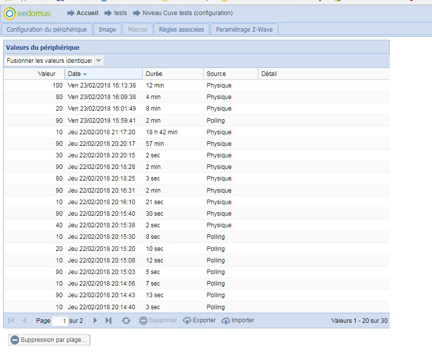

Messagepar spud » 23 Fév 2018 16:38
Nouvelle avancé je pense que le périphérique qui prends en compte le changement d'état c'est celui du module,
je pense que ce n'est pas encore très au point la bidouille, car j'avais bougé la sonde entre 2 et j'ai consulté l'historique et j'avais ça :
mais au lieu de débranché la sonde j'ai débranché le module et il s'était mis à ON.
Donc je me suis dit je vais faire la manip pour le passer en capteur mais il reste sur on et maintenant il reste en capteur même si j'enlève le {"SPECIAL":"FIBARO_RGBW_ANALOG", "MULTIPLIER":1.0}
Donc je pense l'exclure et acheter un donble Zwave pour Jeedom et le passer sur Jeedom vu que ça marche chez eux. https://blog.domadoo.fr/guides/jeedom-g ... or-css40f/
