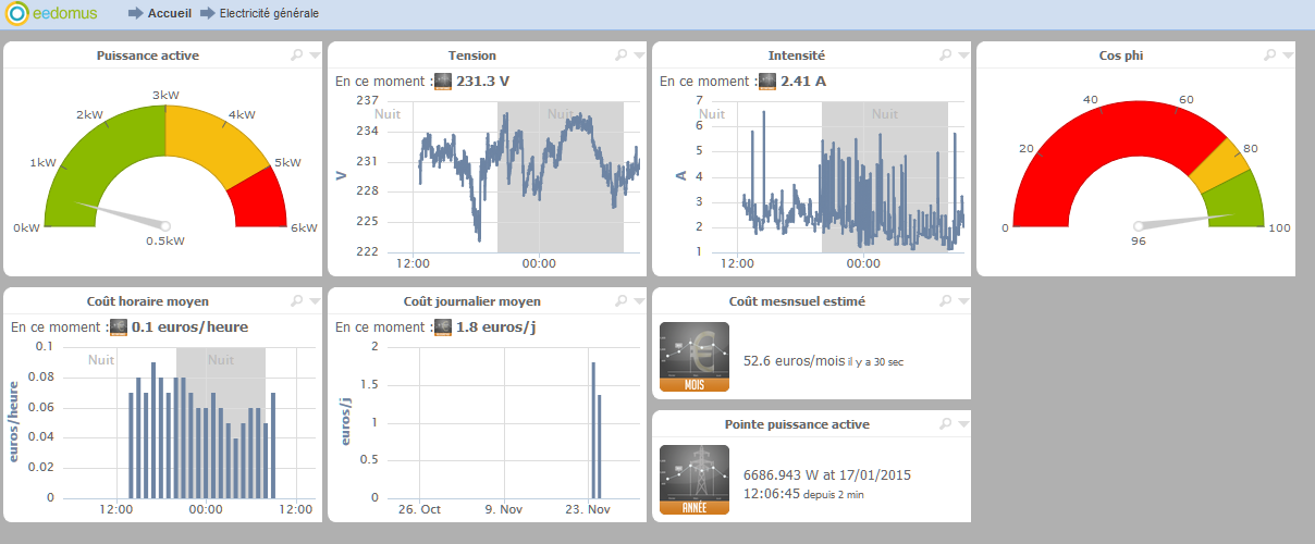

J'ai donc réussi à récupérer les valeurs instantanées toutes les minutes pour (U, I et P) et toutes les 10 minutes (pour cos phi), on ajoute quelques calculs et on obtient ça :
C'est déjà pas mal, manque plus qu'un moyen de récupérer le comptage (ce qui est semble-t-il moins évident).
Encore MERCI à Floman321
Edit : manque juste le moyen de créer des échelles avec valeurs inférieures à 1 (ce qui, dans ce cas, permettrait d’afficher la bonne valeur de cos phi à 0.95 et non 95) ;)
