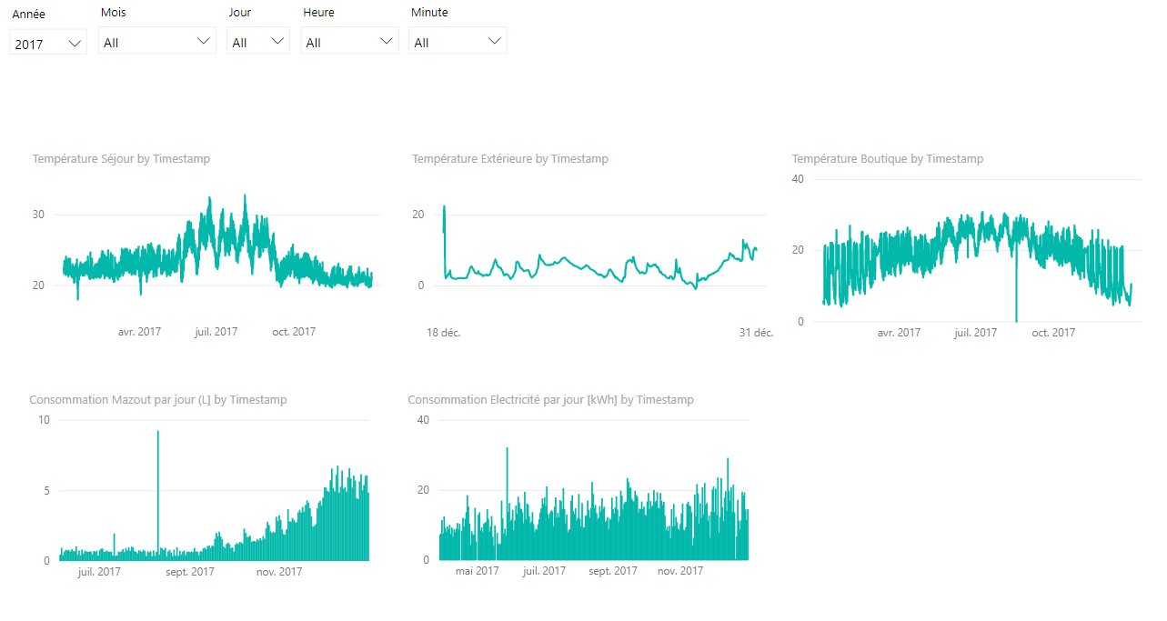

Et mon premier essai, avec 5 capteurs (température, ma consommation électrique et ma consommation de mazout), donne cela
BI Dashboard
BI Dashboard.jpg (86.54 Kio) Consulté 7096 fois
Voilà, assez simple pour l’instant, mais cet outil permet vraiment de faire des corrélations et beaucoup beaucoup d’autres analyses.
